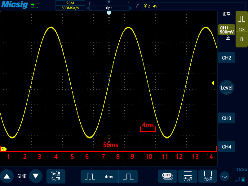

示波器的时基是4ms,代表屏幕横坐标上波形走过一格是4ms的时间,示波器横坐标一共有14格,那么一屏幕就是56ms的波形。

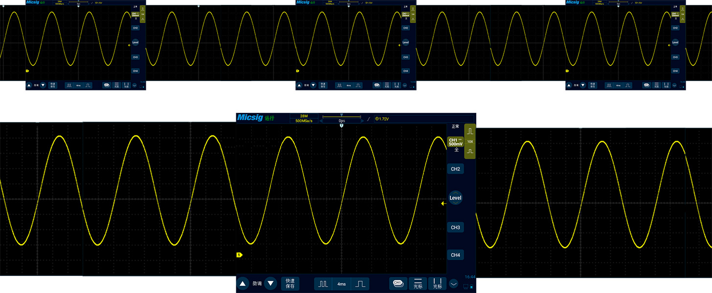

因此我们每秒钟看到的是示波器从每秒钟捕获到的多个56ms波形的挨个显示。这么多个波形挨个显示,但我们看起来波形却似乎是禁止的,那是因为每次显示的波形都几乎相同。

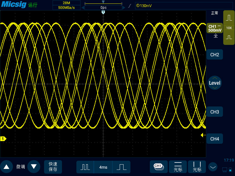

如果每次显示的波形都不一样,并且屏幕每次出现过的波形都不消失,那么我们看示波器的波形就会叠加变成这样。但是如果每次显示的波形都几乎一样,即使屏幕每次出现过的波形都不消失,我们看示波器的波形依然是稳定的正弦波。
使得示波器每次显示的波形都几乎相同,也就是使得波形看起来似乎稳定不动,这个功能就是示波器的触发。示波器的触发就是为了稳定波形,因为只有稳定的波形才方便我们观察,如果波形乱跳,我们就不方便观察。这就是示波器触发的作用。

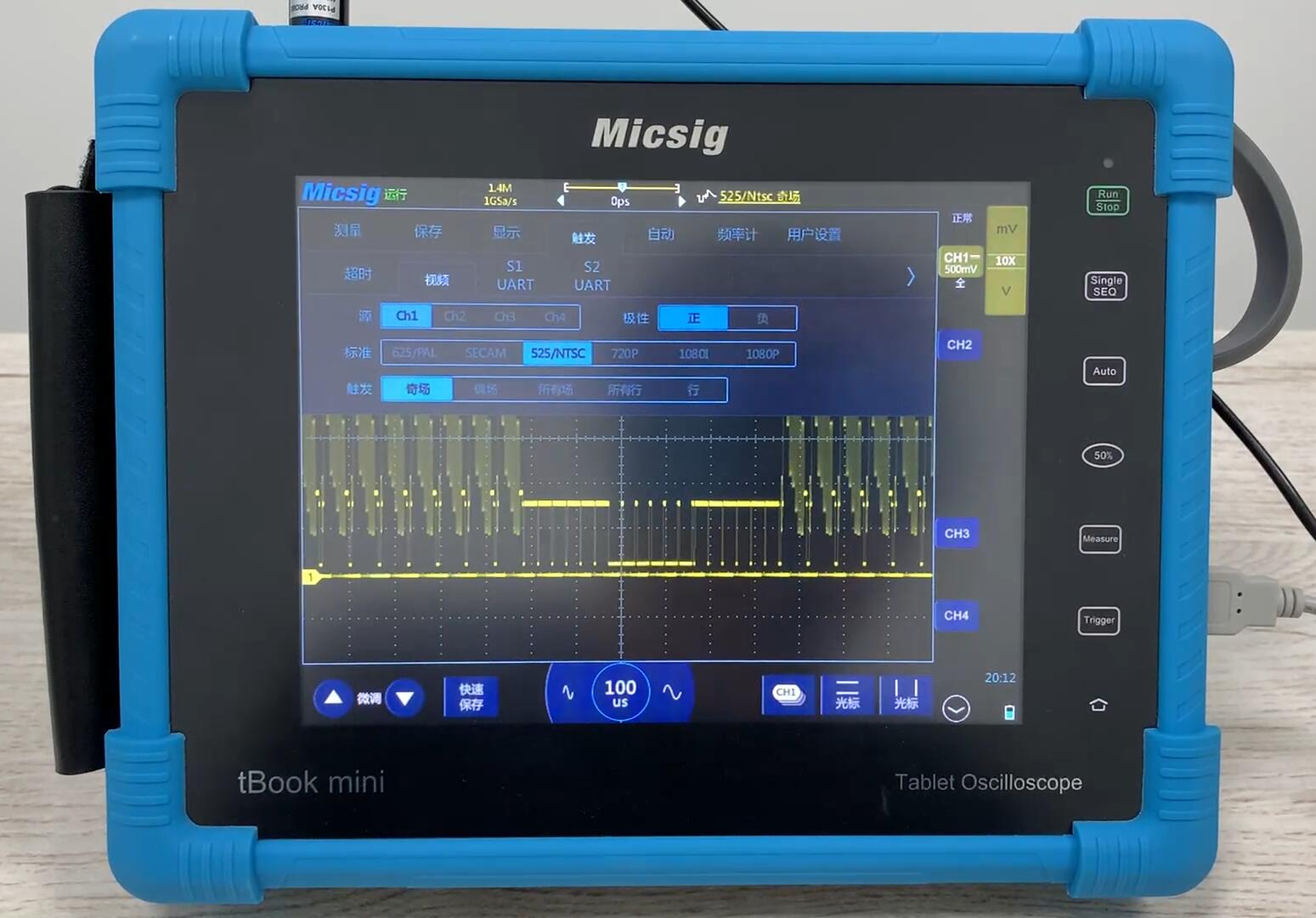

根据不同的波形我们可以有不同的寻找其重复点的方式,甚至同一个波形也有多种寻找其重复点的方法。示波器提供了多种的触发方式,也就是多种寻找波形重复点的方法。我们可以根据波形特点自行选择需要的触发方式。
