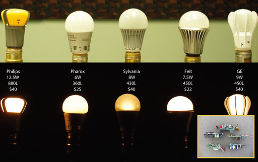

        在元器件分析公司MuAnalysis寻找科学答案的过程中,我们共拆解了五款A19 LED球泡灯:其中1款是飞利浦的产品(12.5W/800流明),相当于60W的普通灯泡;另外4款分别来自Feit、GE、Pharox和Sylvania 的产品,等效于40W普通灯泡。通过拆解这5款灯泡,我们发现了不少问题。

       对于像灯泡这类简单的商品来说,外观绝对是个卖点。我们所拆解研究的每一款LED灯泡的外观都标新立异。例如,GE的灯泡采用陶瓷的灯颈和衬翼,而且带一个玻璃茎座,这就比采用塑料和金属的产品成本高。
       所有球泡灯的灯颈部都装有一个小印刷电路板,大体积的电解电容变压器??是板上不可或缺的主角。LED可靠性系数已有极大提升;不过,在高热的工作条件下,电解电容的使用寿命能有多长?
       可调光灯泡采用了英飞凌或意法半导体的功率晶体管。在这些灯具中,我们没有发现碳化硅技术。
      每盏灯使用的LED驱动IC都不同。Pharox使用了四颗IC、40个电阻和16个电容,外加变压器和多个二极管。这一切都是为了对一款等效于40W的LED灯泡进行调光,当然只是在某些情况下,当你的旧调光器可能不兼容时,才需要买一个新调光器。
     飞利浦使用了一种微细荧光粉,依赖于灯泡包封材料进行波长变换。在不止一款灯具中使用了镥氧化物作为荧光媒介。过去几年,我们留意过许多种LED灯泡,但一直没见过用镥元素的。其中有采用诸如钡和铈掺杂YAG(钇铝石榴石)等更传统荧光粉的,也有采用其它稀土元素的,例如铕和锶。
      令人惊讶的是,上述LED灯泡都使用蓝色氮化镓LED,没有采用RGB LED的。在Pharox的产品中,有红色LED并配以透镜,但在灯泡点亮时,这些红色LED并不工作。显然,这些红色LED并非用于色彩平衡。也许,仅当灯泡要坏时,灯泡才变为红色;或是用于指示灯泡的接线有误。
     飞利浦使用了许多自家的LUXEON Rebel LED,它们采用模块化配置,以便更换坏掉的模块。我们预计Sylvania会使用欧司朗的LED(也许是其Dragon系列),但情况并非如此。其中两款灯泡用的是科锐(Cree)的LED管芯。
      相当于40W普通灯泡的LED球泡灯的发光面积从4mm2 到12mm2不等,而功耗在6W到9W之间。其中一些灯泡含有4个LED管芯;另一些则有48个。考虑到一款灯泡由数十个单个LED组成,那么在什么条件下,可以认为灯泡已经“寿终正寝”?在花哨的、写满警告语、免责声明和保证标识的包装上,找不到这款灯泡产品的使用期限。LED灯泡“寿终正寝”时会伴随耀眼闪光吗?或是直到“牺牲”前的最后1秒,它仍会一如既往地工作?是否会有灯光变暗,以致用户决定要更换灯泡的时刻?
