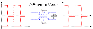

差分模式的电流方向相反,产生的磁场的极性相反,磁场被相互抵消,在这种情况下,经过CMF滤波器的信号没有遇到任何阻抗,更谈不上信号衰减问题。

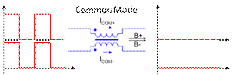

共模信号的电流向同一个方向流动,在滤波器上产生一个同相磁场,两个磁场相互叠加。结果,轭流圈对于共模信号是一个很大的阻抗,因此会降低共模信号的完整性。

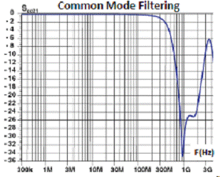

SCC21标准描述了共模衰减的基本特性,如下图所示:
USB 480 Mbps信号可产生240 MHz基频 。因为该信号本身是方波,我们不难估算出传送信号所需的带宽。利用傅利叶级数逼近算法,最后所需带宽大约是基频的三倍。因此,差分信号传输至少需要720 MHz的带宽。从SCC21标准的共模滤波图中不难看出,为了让三次谐波通过滤波器,部分符合的要求的频率被滤除。

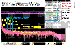

下图是一个MIPI接口的谐波测量结果,滤波器放行的MIPI信号的最高频率800Mhz(200Mhz 时钟信号的四次谐波) ,同时滤除900Mhz到 2.2Ghz的噪声。

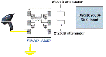

为了评估不同的共模滤波器拓扑,测量ESD保护性能,我们围绕钳位电压值,进行了几次ESD测试。下面的图示描述了测试过程。我们使用一支静电枪对被测器件进行8kV接触放电测试,同时在CMF滤波器后面连接示波仪捕捉电压波形变化。
这种实验方法可精确地模拟在一次ESD静电放电事件后印刷电路板所承受的电压值。在这些条件下,在8kV静电放电后,输出电压测量值为50V,这是目前最低的钳位电压,因此是ECMF当前市场上最安全的CMF滤波器+TVS瞬变电压抑制解决方案。

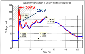

为了更好地评估比较内置变阻器的LTTC滤波器的性能和在印刷电路板上外接齐纳二极管的LTTC滤波器的性能,我们又做了几项ESD测试。
红色测量值表示外接齐纳二极管的LTTC共模滤波器。在施加一次8kV接触静电放电脉冲后,钳位电压上升到250V,几乎是内置TVS保护二极管的硅滤波器解决方案的5倍。
蓝色测量结果代表内置变阻器的LTTC共模滤波器。因为集成在滤波器内部,寄生电容值被降低,该滤波器的钳位电压较红色测量数值明显改进。但是,钳位电压上还是上升到150V,依然是意法半导体的内置TVS保护二极管的单片共模滤波器的3倍。

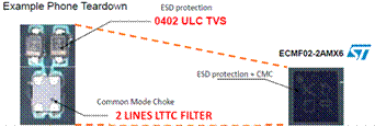

便携应用设计人员最关心的问题是减少元器件的数量,优化印刷电路板的空间和系统成本。在这个方面,集成技术给设计人员带来多个好处,促使设计人员在设计中选择共模滤波器,从而推动新的共模滤波器发展。正前文所述,因为集成技术抑制寄生电感,使数据带宽和衰减度都得到提升,所以,通过在一颗芯片上集成多个功能,共模滤波器的ESD和滤波性能均大幅提升。事实上,保护二极管被集成到滤波器结构内,有助于简化系统设计,减少印刷电路板上的连接线;因此,没有寄生电感影响滤波抑制效果和保护性能。
从优化电路板空间角度考虑,集成技术是必选技术。内置保护器件的共模滤波器大幅缩减印刷电路板空间,同时减少元器件的数量。下图是一个外接两个保护芯片(采用0402封装的TVS二极管)的双线LTTC共模滤波器与实现同一功能的意法半导体单片ECMF滤波器的比较图。
基于LTTC滤波器的解决方案在印刷电路板上占用大约4.5mm2的空间,而ESD保护滤波二合一芯片CMF占板仅为2.8mm2,节省印刷电路板空间40%。考虑到元器件的间隙,意法半导体解决的优势就更加明显,节省空间超过50%。
此外,这个采用意法半导体的CMF滤波器的设计范例还能使元器件数量节省70%。
