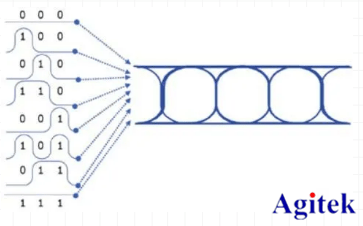

对于数字信号,其高电平与低电平的变化可以有多种序列组合。以3个bit为例,可以有000-111共8种组合,在时域上将足够多的上述序列按某一个基准点对齐,然后将其波形叠加起来,就形成了眼图。
如下图。对于测试仪器而言,首先从待测信号中恢复出信号的时钟信号,然后按照时钟基准来叠加出眼图,最终予以显示。

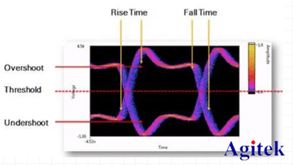

对于一幅真实的眼图,如下图,首先我们可以看出数字波形的平均上升时间(RiseTime)、下降时间(FallTime)、上冲(Overshoot)、下冲(Undershoot)、门限电平(Threshold/CrossingPercent)等基本的电平变换的参数。
上升时间(RiseTime):脉冲信号的上升时间是指脉冲瞬时值最初到达规定下限和规定上限的两瞬时之间的间隔。除另有规定之外,下限和上限分别定为脉冲峰值幅度的10%和90%。
下降时间(FallTime):脉冲信号的下降时间是指从脉冲峰值幅度的90%下降到10%所经历的时间间隔。
上冲(Overshoot):也叫过冲就是第一个峰值或谷值超过设定电压,主要表现为一个尖端脉冲,并且能导致电路元器件的失效。
下冲(Undershoot):是指下一个谷值或峰值。过分的过冲能够引起保护二极管工作,导致过早地失效。过分的下冲能够引起假的时钟或数据错误。
门限电平(Threshold/CrossingPercent):是指在系统传输特性劣于某一特定误码率的情况下,收信机所能达到的最低接收电平。

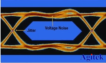

信号不可能每次高低电平的电压值都保持完全一致,也不能保证每次高低电平的上升沿、下降沿都在同一时刻。由于多次信号的叠加,眼图的信号线变粗,出现模糊(Blur)的现象。
所以眼图也反映了信号的噪声和抖动:在纵轴电压轴上,体现为电压的噪声(VoltageNoise);在横轴时间轴上,体现为时域的抖动(Jitter)。如下图示。

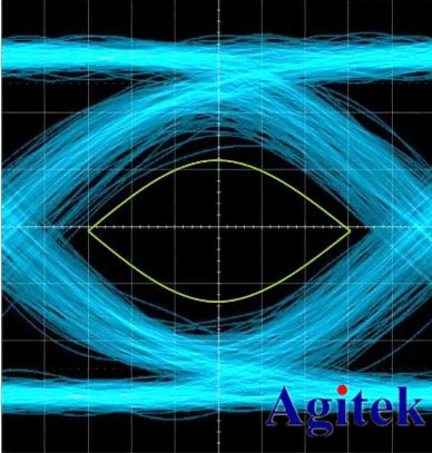

当存在噪声时,噪声将叠加在信号上,观察到的眼图的线迹会变得模糊不清。若同时存在码间串扰,“眼睛”将张开得更小。一般眼图的眼睛睁得越大,眼图眼高越高,代表信号质量越好。
