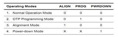

AEAT-6600-T16配备了绝对编码器功能和增量式编码器功能。绝对式编码器功能可选择从10、12、14、16bit的4种分辨率,包括右转/左转等条件在内,用户可以利用OTP(one time programmable)功能进行设定。增量式编码器功能可以利用OTP功能设定8种分辨率和4种原点信号宽度。可通过设置ALIGN、PROG、PWRDOWN三个管脚的不同组合设置四种工作模式,如下图所示。

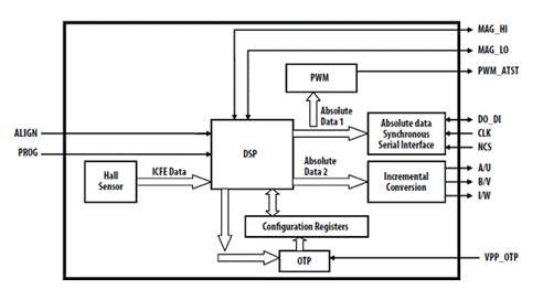

AEAT-6600-T16集成了式霍尔元件、模拟前端及数字信号处理功能,有绝对式编码器及增量式编码器两个模块,结构框图如下。

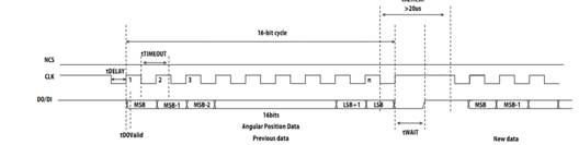

2.1.SSI信号输出

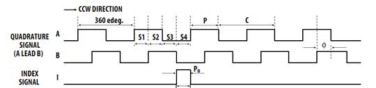

2.2 ABI信号输出

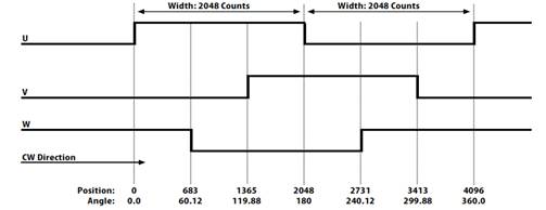

2.3. UVW信号输出

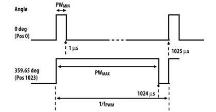

2.4. PWM信号输出

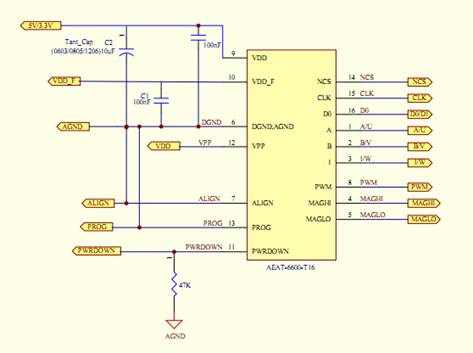

3. AEAT-6600-T16应用外围原理图
