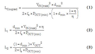

方程式 1 到 3 表明了耦合电感和非耦合电感的电感计算过程。
方程式计算得到最大输入电压和最小负载时 CCM 运行所需的最小电感。50% 占空比运行(VIN 等于 VOUT 时出现)和统一效率条件下,比较这些方程式可知,方程式 1 中耦合电感的计算值是非耦合电感计算值的两倍。由于转换器肯定会有损耗,而大多数输入电压源均有很大不同,因此这种简化了的电感泛化一般为错误的;但它通常足以应付除极端情况以外的所有情况。它一般意味着,转换器会比预期稍快一点进入非连续导通模式 (DCM) 运行,其在大多数情况下仍然可以接受。如前所述,使用非耦合电感时,正如我们通常假设的那样,无需输出端电感的值与输入端电感一样;但是为了简单起见肯定会这样做。利用 VOUT/VIN 调节输入端电感,便可确定输出端电感值。使用更小值输出端电感的好处是,它一般尺寸更小而且成本更低。

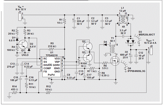

使用一个耦合电感的设计是典型的 64W 输出功率车载输入电压范围。方程式1表明,耦合电感要求 12 µH 的电感,以及 13 A 的组合电流额定值(基于 IIN + IOUT)。这种设计特别具有挑战性,因为现货电感选择范围有限。因此,我们指定并设计了 Renco 自定义电感。该电感缠绕在一个分离式线轴上以产生漏电感,旨在最小化能够引起损耗的循环 AC 电流。产生这些损耗的因为,施加在漏电感的 AC 电容纹波电压。若想实施低功耗设计,Coilcraft(MSS1278 系列)和Coiltronics(DRQ74/127 系列)的耦合电感均是较好的现货产品。

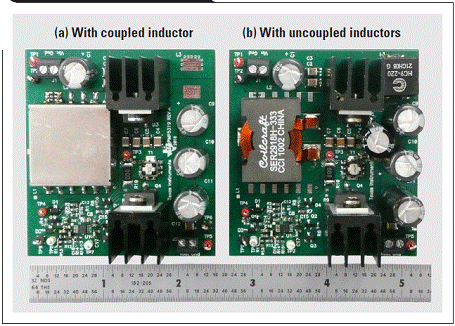

图 2 显示了使用一个耦合电感的原型 SEPIC的示意图。若想在设计中实施非耦合电感,只需在相同 PWB 上用两个电感替换耦合电感便可。图 3 显示了两种原型电路。图 3b 中,L1 占用了耦合电感的空间,而 L2 则位于右上角。
正如预计的那样,两个电路以一种近乎完全一样的方式工作,且开关电压和电流波形实质相同。但在性能方面存在一些重要的差异。耦合电感设计的控制环路相当良性,而非耦合电感设计则在最初时候出现不稳定。环路增益测量表明,高 Q、低频谐振是罪魁祸首,其要求添加一个 R/C 阻尼滤波器与 AC 电容并联。极大简化时,谐振频率似乎约为:
图 3 SEPIC 原型
SEPIC 电路具有非常复杂的控制环路特性,同时由于分析结果的解释一般较为困难,因此必需使用一些数学工具来进行具体分析。添加这种 R/C 阻尼滤波器(220 µF/2Ω)会增加成本、电路面积和损耗。相比一个单耦合电感,使用两个非耦合电感会使面积增加 10%。

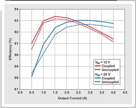

图 4 显示了两种电路的测量效率。我们可以看到,耦合电感设计的效率增加多达 0.5%。这可能是由于耦合电感设计的总铁芯损耗更低,因为其 DC 接线损耗实际高于使用非耦合电感的设计。L2  使用一种粉状铁芯材料,其往往具有比L1 和自定义 Renco 耦合电感所用铁氧体材料更高的损耗。尽管使用了 L2 的铁氧体材料,但其会导致更大的面积。
