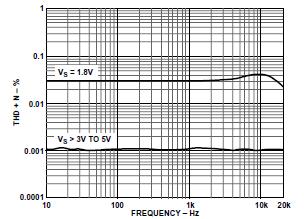

总谐波失真+噪声
AD85x7系列的总谐波失真非常低,使该放大器成为音频应用的理想之选。图2所示为THD + N图;在增益为1的同相增益配置下,VS > 3 V时,THD + N约为0.001%,VS =1.8 V时,THD + N约为0.03%。但在反相配置下,THD + N在所有额定工作电压范围内均为0.001%。
图2.THD + N与频率的关系图

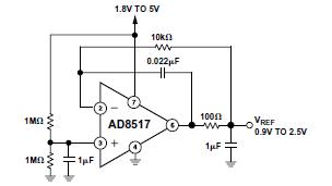

微功耗基准电压发生器
许多单电源电路被配置成偏置到电源电压的一半。在这些情况下,可以用通过放大器缓冲的分压器创建假接地基准电压。图3即为这种电路的电气原理图。两个1 M电阻产生基准电压,同时仅从1.8 V电源汲取900 nA电流。从反相端连接至运算放大器输出端的电容提供补偿,使旁路电容可以连接在基准输出端。该旁路电容有助于为基准输出建立交流接地。
图3.微功耗基准电压发生器

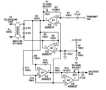

图5显示了600 Ω传输系统的1.8 V发射/接收电话线路接口。它允许以差分方式在600 Ω变压器耦合线路上进行全双工信号传输。放大器A1提供增益,可经过调整以符合调制解调器输出驱动要求。A1和A2均配置成依靠单电源向变压器施加最高电平信号。放大器A3配置成差分放大器是出于以下两个原因:(1)防止发射信号干扰接收信号,(2)从传输线路提取接收信号,以便由A4放大。A4的增益可采取与A1相同的方式调整,以符合调制解调器的输入信号要求。由于采用标准电阻值,因而可使用SIP(单列直插式封装)格式的电阻阵列。通过与AD8517的5引脚SOT-23封装或AD8527的8引脚MSOP及8引脚SOIC封装耦合,该电路可提供紧凑型解决方案。
图5.调制解调器的单电源直接配置
