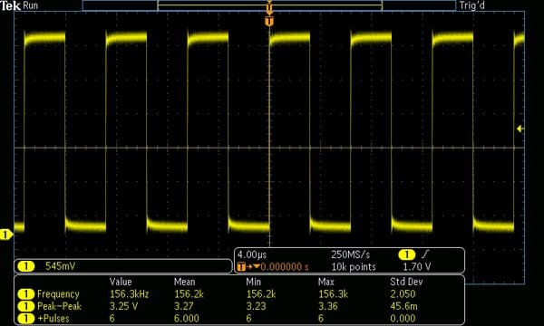

一般示波器都是有自动测量功能的,比如频率,周期,最大值,最小值,峰峰值,平均值,占空比,正脉宽,负脉宽等等,是很常规的功能配置。

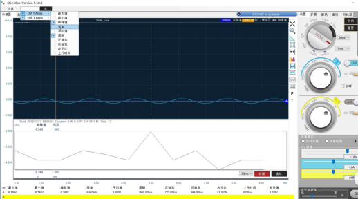

这些测量值是实时刷新的,我们可以直观的看到被测波形的测量数据。下面分别是台式示波器和LOTO虚拟示波器的测量值显示:

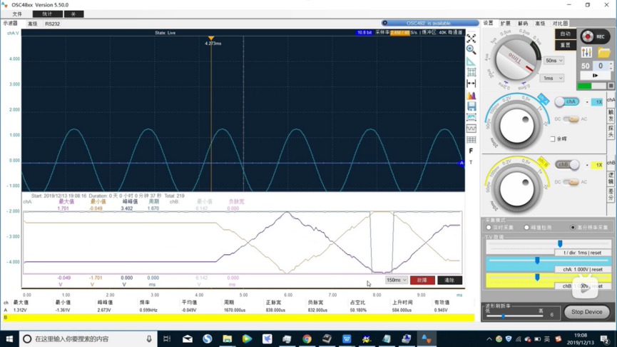

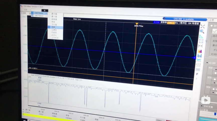

在LOTO示波器的软件界面的设置区,可以选择要统计的测量量。可以选择频率,周期,最大值,最小值,峰峰值,平均值,占空比,正脉宽,负脉宽等等,也可以多选。不同物理量会用不同颜色的曲线区分。
通过统计曲线的这个功能,我们能清楚看到波形的测量量历史变化趋势。而用普通示波器看,只能一屏一屏的波形的变化,但它的历史变化趋势我们是不知道的。统计曲线的目的就是做这个工作。就是它把每一屏的测量量记录下来,然后把形成的一个趋势画出来。

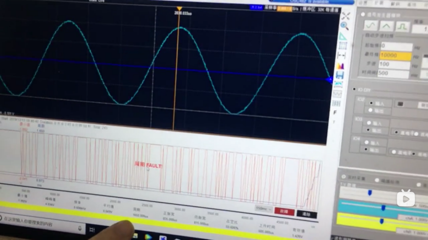

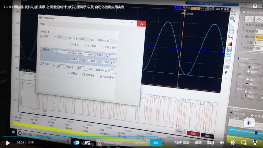

  在历史统计曲线的基础上我们可以实现故障联动的功能:在故障检测设置栏勾选峰峰值,设置故障范围和故障码。当峰峰值超过所设置的范围后,系统自动检测并判断为故障,于是自动暂停。并且,当故障的时候,我们可以选择不同的方式来警告外界。比如可以IO报警、软件报警或者用串口发送一些故障码。下图红色字样就是软件报警:

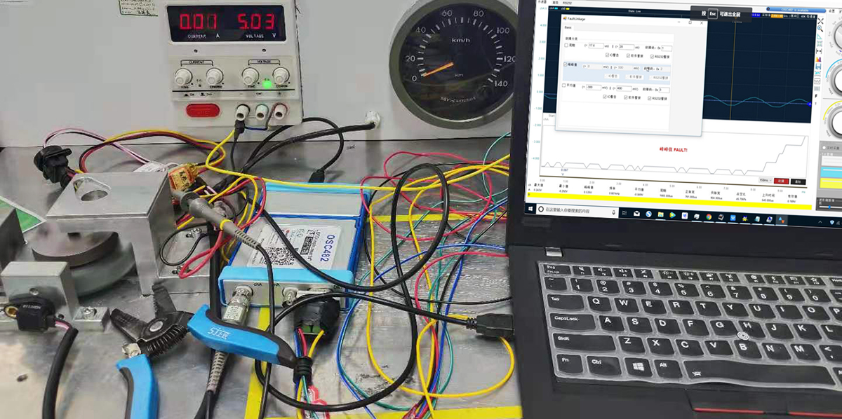

最后我们看下客户的统计曲线和故障联动的具体应用:
首先选择要监控的物理量,同样也是可以同时选择多个。例如这个客户案例选择监控这个周期信号的周期,
现在的周期是1k把故障检测打开,然后选上周期 选择故障,小于17.6微秒 大于1500微秒的时候固定的故障码是01。
      设定这个故障以后,我们观测周期的历史统计曲线,等待信号周期的变化。

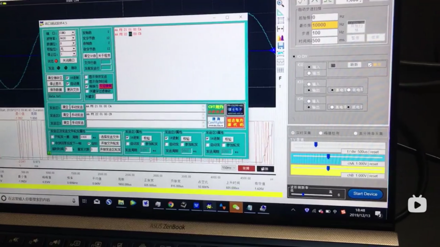

上图中,周期已经超过了刚才的警戒范围,所以它现在报故障了,然后LOTO的usb示波器的灯会变亮。自动控制系统的PLC联动,告诉PLC ,IO口置高了, 这时候串口模拟输出了一个IO高电平给外界,然后故障联动的部分会通过串口报警。
这时,在串口调试页面,我们可以发一个命令,询问现在示波器的状态。串口回复的命令是01,01代表是停止的状态。然后手动发送第二个命令:询问故障,查看故障类型,他会通过故障码告诉我们是哪个故障。串口反馈的01,而周期故障码为01,因此我们就知道故障的原因是周期故障了。
