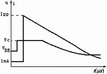

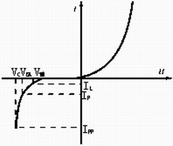

TVS的电路符号和普通的稳压管相同。其电压-电流特性曲线如图1所示。其正向特性与普通二极管相同,反向特性为典型的PN结雪崩器件。图2是TVS的电流-时间和电压-时间曲线。在浪涌电压的作用下,TVS两极间的电压由额定反向关断电压VWM上升到击穿电压VBR,而被击穿。随着击穿电流的出现,流过TVS的电流将达到峰值脉冲电流IPP,同时在其两端的电压被箝位到预定的最大箝位电压VC以下。其后,随着脉冲电流按指数衰减,TVS两极间的电压也不断下降,最后恢复到初态,这就是TVS抑制可能出现的浪涌脉冲功率,保护电子元器件的过程。当TVS两极受到反向高能量冲击时,它能以10"12s级的速度,将其两极间的阻抗由高变低,吸收高达数千瓦的浪涌功率,使两极间的电位箝位于预定值,有效地保护电子设备中的元器件免受浪涌脉冲的损害。TVS具有响应时间快、瞬态功率大、漏电流低、击穿电压偏差小、箝位电压容易控制、体积小等优点,目前已广泛应用于家用电器、电子仪表、通讯设备、电源、计算机系统等各个领域。

· 最大反向漏电流ID和额定反向关断电压VWM。VWM是TVS最大连续工作的直流或脉冲电压,当这个反向电压加于TVS的两极间时它处于反向关断状态,流过它的电流应小于或等于其最大反向漏电流ID。
· 最小击穿电压VBR和击穿电流IR。VBR是TVS最小的击穿电压。在25℃时,低于这个电压TVS是不会发生雪崩的。当TVS流过规定的1mA电流(IR)时,加于TVS两极的电压为其最小击穿电压VBR。按TVS的VBR与标准值的离散程度,可把VBR分为5%和10%两种。对于5%的VBR来说,VWM="0".85VBR;对于10%的VBR来说,VWM="0".81VBR。
图1 TVS电压-电流特性
图2 TVS电压(电流)时间特性 ?最大箝位电压VC和最大峰值脉冲电流IPP。当持续时间为20mS的脉冲峰值电流IPP流过TVS时,在其两端出现的最大峰值电压为VC。VC、IPP反映了TVS的浪涌抑制能力。VC与VBR之比称为箝位因子,一般在1.2"1.4之间。
