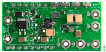

为了应对这些挑战,ADI公司开发了EVAL-ADVTS4152-EBZ电源解决方案,这是一款适用于车辆跟踪系统的高性能、简化电源解决方案。
图1.EVAL-ADVTS4152-EBZ电源解决方案评估板
集成解决方案
EVAL-ADVTS4152-EBZ电源解决方案集成三个主模块:LT4356-1浪涌抑制器、高效LT8609A降压稳压器和LTC4040电池备用电源管理器。这三个模块相互配合,向VTS等下游电子设备提供可靠高效的电源。
EVAL-ADVTS4152-EBZ与标称12 V或24 V系统兼容,旨在提供输出5 V、3 A连续电流。当汽车电池掉电时,系统会自动从单节锂离子电池(Li-Ion)或磷酸锂铁(LiFePO4)电池切换到备用电源。

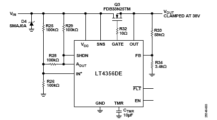

要设计一款能够应对高压瞬变的汽车电源极具挑战性,因为需要这样一款器件,既能耗散多余电力,同时不会损坏敏感的电子器件。EVAL-ADVTS4152-EBZ电源解决方案中的LT4356-1浪涌抑制器就可以保护系统免受高压瞬变的影响,在高压瞬变期间仍可持续运行。
LT4356-1驱动一个作为调整管的外部N沟道、金属氧化物半导体场效应晶体管(MOSFET)(参见图3)。在正常工作模式下,LT4356-1使MOSFET完全开启,并提供从输入到下游负载的低阻抗路径。如果输入电压浪涌过高,LT4356-1就会控制MOSFET的栅极,并将输出电压调节至由OUT引脚到地之间的R33和R34电阻分压器设定的安全电压电平。MOSFET保持开启状态,直到接地的TMR引脚处连接的电容电荷(CTMR)达到1.35 V。此时,GATE引脚拉低,使MOSFET关闭。

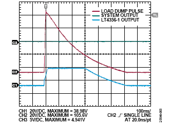

如图5所示,实际浪涌波形显示在通道2 (C2),浪涌电压为105.6 V,衰减约400 ms。输出电压保持在5 V,显示在通道 3 (C3),表示电源未中断。在图5中,LT4356-1响应也显示在通道1 (C1)。波形中的平坦区域表明芯片正在将电压调节到所需的38 V钳位电压(见图5)。

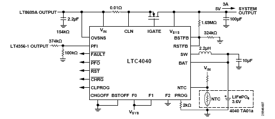

为确保VTS连续工作,还必须提供一个备用电源,在汽车电池掉电时供电。EVAL-ADVTS4152-EBZ有一个LTC4040高电流、升压DC-DC稳压器,通过单节锂离子电池或LiFePO4电池提供备份电源(见图7)。
当LT4356-1的输出降至1.2 V电源失效输入(PFI)阈值以下时,2.5 A升压稳压器通过备用电池向下游负载供电。

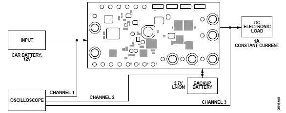

为了仿真掉电情况,断开EVAL-ADVTS4152-EBZ输入端的电源,查看从正常工作模式到备用电池模式的过渡波形。图9显示了测试设置。该仿真测试还显示了EVAL-ADVTS4152-EBZ如何在冷启动等欠压瞬变情况下继续运行。

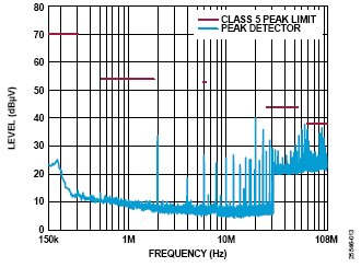

CISPR 25电磁辐射和传导辐射

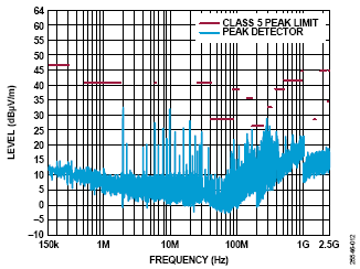

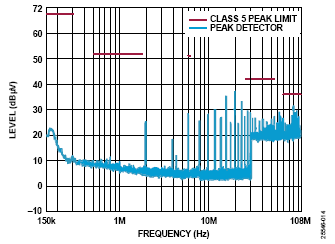

CISPR 25是一项汽车标准,针对车载接收机规定了防电磁辐射和传导辐射保护要求。图11和图12显示了EVAL-ADVTS4152-EBZ的辐射EMI性能。图13和图14显示了传导EMI性能。图11至图14中的红线表示CISPR25 5类电磁辐射和传导辐射峰值限值。
图11.辐射EMI性能,水平极化
图12.辐射EMI性能,垂直极化
图13.传导EMI性能,正极性
图14.传导EMI性能,负极性
