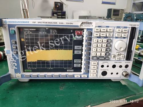

罗德与施瓦茨的FSP频谱分析仪一台仪器造价也不便宜,在日常使用中规范操作就尤为重要。最近福建一客户送修一台FSP13频谱分析仪,报修故障是仪器无法正常启动。
一、仪器型号
罗德与施瓦茨FSP13频谱分析仪
二、故障现象
仪器通电后无法正常开机
三、检测维修
仪器无法开机故障一般怀疑是电源问题首先就从电源部位开始排查;
检测:经检测,仪器电源板被拆焊维修过,工艺差,电源损坏严重,电源缺件,问题严重,修复电源问题后,尝试开机开机启动,依然无法正常使用,继续排查故障点,发现主板损坏。
四、维修处理
更换电源模块损坏组件,更换主板损坏组件,调整检测仪器开机正常,指标合格 修复完成。
