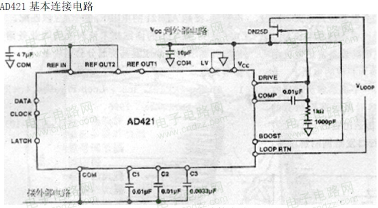

AD421基本连接电路
发布时间:2010-1-14 16:55 发布者:
我爱电路图
AD421是美国
ADI
公司最近推出的一种单片高性能数模转换器(DAD)C。它由
电流
环路供电,16位数字信号串行输入,4一加mA电流输出,完全符合设计智能变送器的工业控制标准信号输出要求,可实现远程智能工业控制。它内部含有
电压
调整器,可提供+5v,+3.3v或+3v输出电压,可为其自身或其他
选用。AI)421采用ΣA
DAC
结构,保证16位的分辨率和单调性,其积分线性误差为±O.001%,增益误差为±0.2%。AD421与标准HART电路或类似FSK协议的电路完全兼容。标准三线串行接口可在10Mbit/s下运行,便于与微处理器或微控制器相连。
