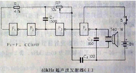

40kHZ超声波发射电路(1)
40kHZ超声波发射电路之一,由F1"F3三门振荡器在F3的输出为40kHZ方波,工作频率主要由C1、R1和RP决定,用RP可调电阻来调节频率。 F3的输出激励换能器T40-16的一端和反向器F4,F4输出激励换能器T40-16的另一端,因此,加入F4使激励电压提高了一倍。电容C3、C2平衡F3和F4的输出,使波形稳定。电路中反向器F1"F4用CC4069六反向器中的四个反向器,剩余两个不用(输入端应接地)。电源用9V叠层电池。测量F3输出频率应为40kHZ±2kHZ,否则应调节RP。发射超声波信号大于8m。

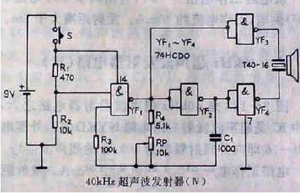

40kHZ超声波发射电路(4)
40kHZ超声波发射电路之四,它主要由四与非门电路CC4011完成振荡及驱动功能,通过超声换能器T40-16辐射出超声波去控制接收机。其中门YF1与门YF2组成可控振荡器,当S按下时,振荡器起振,调整RP改变振荡频率,应为40kHZ。振荡信号分别控制由YF4、YF3组成的差相驱动器工作,当YF3输出高电平时,YF4一定输出低电平;YF3输出低电平时,YF4输出高电平。此电平控制T40-16换能器发出40kHZ超声波。电路中YF1"YF4采用高速CMOS电路74HC00四与非门电路,该电路特点是输出驱动电流大(大于15mA),效率高等。电路工作电压9V,工作电流大于35mA,发射超声波信号大于10m。

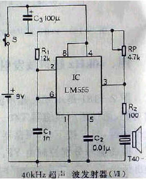

40kHZ超声波发射电路(5)
40kHZ超声波发射电路之五,由LM555时基电路及外围元件构成40kHZ多谐振荡器电路,调节电阻器RP阻值,可以改变振荡频率。由LM555第3脚输出端驱动超声波换能器T40-16,使之发射出超声波信号。电路简单易制。电路工作电压9V,工作电流40"50mA。发射超声波信号大于8m。LM555可用NE555直接替代,效果一样。

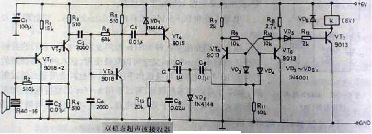

双稳态超声波接收机电路
由于单稳态接收机无记忆功能,所以不能用在家用电器的开与关中,适用面不宽。是一种双稳态超声波接收机电路,它的前级电路同图2-186电路完全一样,只是执行电路不同。
电路中,由VT5、VT6及相关辅助元件构成双稳态电路,当VT4每导通一次(发射机工作一次),触发信号经C7、C8向双稳电路送进一个触发脉冲,VT5、VT6状态翻转一次,当VT6从截止状态转变成导通状态时,VD5截止,VT7截止,继电器K释放; 当再来一个触发信号时,VT6由导通转变为截止状态,VD5导通,VT7导通,继电器K吸合......由于增加了双稳电路,使之用于电灯、电扇、电视等电器遥控成为现实。调试时,在a点与+6V(电源)之间用导线快速短路一下后松开,继电器应吸合(或释放),再短路一下松开,继电器应释放(或吸合),如果继电器无反应,请检查双稳电路元件焊接质量和元件参数。一般情况下一次即可成功。

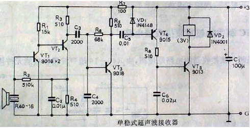

单稳式超声波接收器电路
单稳式超声波接收器电路原理图,超声波换能器R40-16谐振频率为40kHZ,经R40-16选频后,将40kHZ以外的干扰信号衰减,只有谐振于40kHZ的有用信号(发射机信号)送入VT1"VT3组成的高通放大器放大,经C5、VD1检出直流分量,控制VT4、VT5组成的电子开关带动继电器K工作。由于该电路仅作单路信号放大,当发射机每发射一次超声波信号时,接收机的继电器吸合一次(吸合时间同发射机发射信号时间相同),无记忆保持功能。可用作无线遥控摄象机快门控制、儿童玩具控制、窗帘控制等。电路中VT1β≥200,VT2β≥150,其他元件自定。电路不需调试即可工作。如灵敏度和抗干扰不够,可检查三极管的β值与电容C4的容量是否偏差太大。经实测,配合相应的发射机,遥控距离可达8m以上。在室内因墙壁反射,故没有方向性。电路工作电压3V,静态电流小于10mA。
