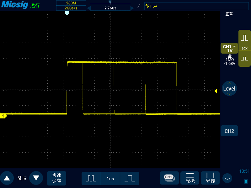

如上图所示其实一个方波脉冲,示波器采用的是上升沿触发,并且触发电平也是设置合理的。然而信号并没有稳定,而是脉宽不停的进行变化。这种情况,我们判断是由于信号本身脉宽不断变化引起的波形不稳定,并不是触发设置导致的周期性信号不稳定。

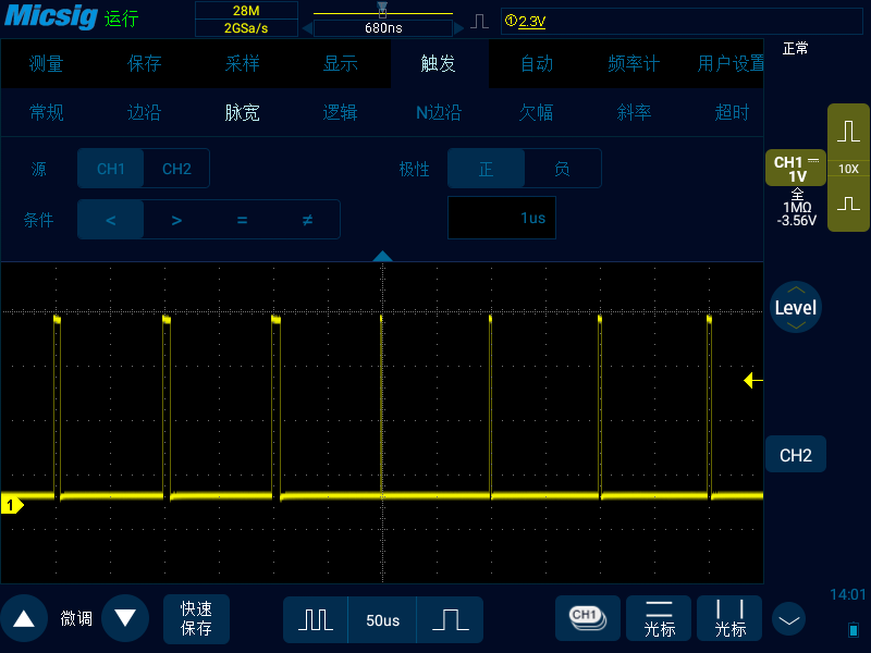

我们把示波器的时基打大,将信号挤压再观察。可以看到这个信号每个脉冲之间的间隔其实是周期稳定的,只是每个单独的脉冲脉宽不停的变换,有抖动的现象。

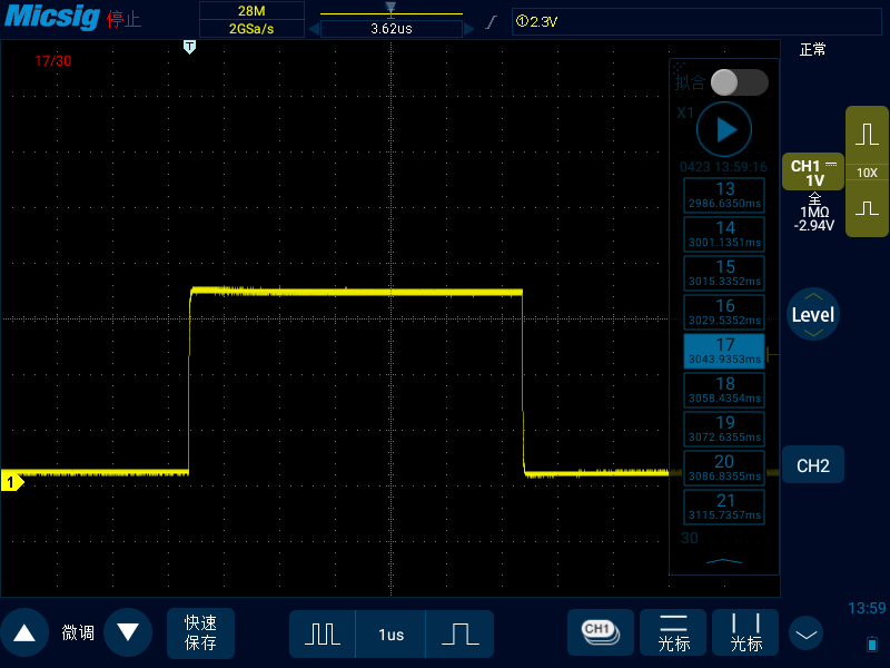

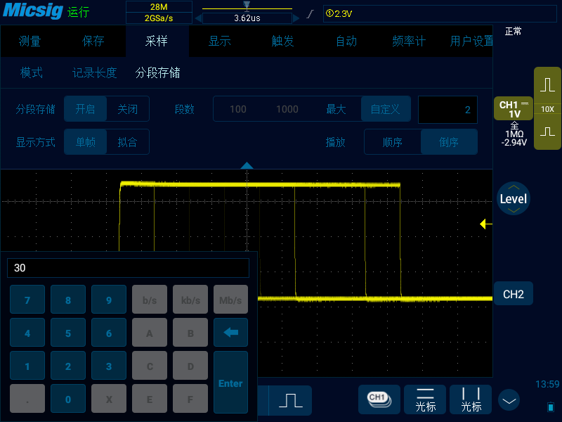

我们将时基重新打小,让示波器只能观察到一个脉冲,然后打开示波器的分段存储功能,设置记录30个波形片段。示波器的分段存储功能类似于多个单次触发的组合,比如我们这里记录30个段数,相当于示波器单次触发了30次,并且每次的波形都可以单独保存观看。
可以看到示波器捕获的这30个片断中,每个片段捕获的脉冲脉宽都不相同。也是这个原因导致了波形看起来抖动。那么按照我们刚才的思路,如果捕获的波形每次脉宽都相同,其他不同的我们让示波器忽略不捕获即可。

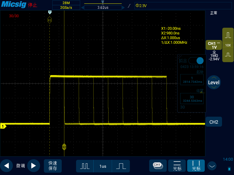

我们打开分段存储的拟合功能,这样示波器会把我们刚才捕获到的30个片段进行重合显示。我们打开示波器光标进行测量,这样我们就可以看出这30段波形中的最小脉宽以及最大脉宽。同时也观察到这几个脉宽的变化间隔大小其实是一样的,都再1μs左右。
现在,我们应该比较清楚如何让这个波形看起来稳定了,就是只捕获我想要的脉宽大小的波形,其他脉宽不同的波形不显示。比如我们可以采用脉宽触发,将触发条件设置为只捕获小于1点几微秒脉宽的信号,这样如下图所示信号看起来就是稳定的。

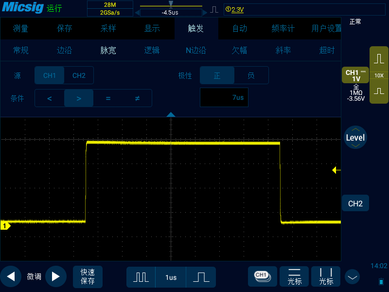

我们也可以设置信号大于7μs,这样每次捕获到的信号就是波形最大脉宽的那个,其他脉宽小的信号都被忽略了,信号自然看起来也就不再抖动了。
