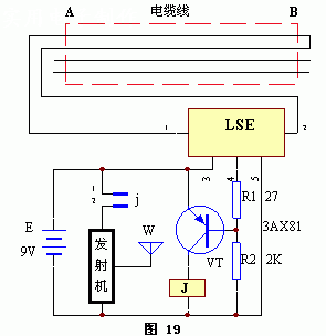

该装置的电路工作原理见图19。在农村特别是偏远的地区,一些不法分子常常破坏国家的通讯设备,电缆线是他们作案的主要对象之一。我们可以每隔2-3km设置一个无线报讯器,其原理很简单,将电缆线中的两根导线作为传感器开关接到LSE的①、②脚回路上,当电缆线完好时,LSE的④脚输出高电平,此时三极管VT截止,继电器J释放,发射机不工作。
一旦有人剪断电缆线A、B,企图窃走,引起LSE①、②脚回路断开,导致LSE的④脚由原来的高电平变为低电平,此时三极管VT导通,J吸合,发射机工作,向收讯中心发射特定的盗情信号,就知道是哪个线段内有人破坏或其它原因将电缆弄断,即该派人赶赴现场。
