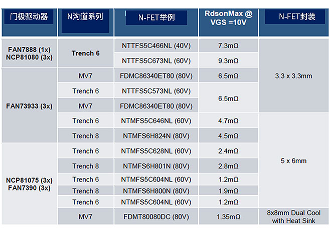

设计人员可采用安森美半导体的无刷直流电机(BLDC)控制器实现BLDC电机控制,如高性能第二代单电机控制器MC33035、NCV33035和MC33033 , 或也可采用MC33039进行速度闭环控制。 对于配套的功率器件,安森美半导体提供Power Trench N沟道MOSFET系列,雪崩击穿电压范围从40 V至150 V甚至更高,具体取决于应用。
使用一个专用的逆变器网络来驱动通用臂制动器和末端执行器的BLDC相绕组,这个逆变器系统包含高达150 V耐压 的Power Trench功率器件。 下表列出了安森美半导体的Trench系列分立器件的一些成员,以及推荐的三相门极(预)驱动器:

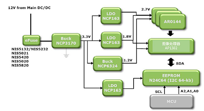

如下图所示的方案中,1/4英寸、100万像素的AR0144 CMOS图像传感器采用最佳的第三代全局快门技术,极其适用于机器视觉应用。使用超低噪声和纹波的NCP163为AR0144提供电源, 让AR0144在微光下也可以得到清晰的图像。
NCP3170同步整流Buck提供主电源输出,用于负载点 (POL) 供电 ,该降压稳压器具有3.3V/3A 的输出能力,可为安森美半导体的其它下游器件提供充足的电能,NCP3170也具有热关断和输出短路等一些关键特性。 在DC BUS 上也可以使用电子保险丝(e-Fuse)来抑制电压/电流浪涌和解决多路电源的时序问题。
图2:工业自动化-机器人之机器视觉半导体块
