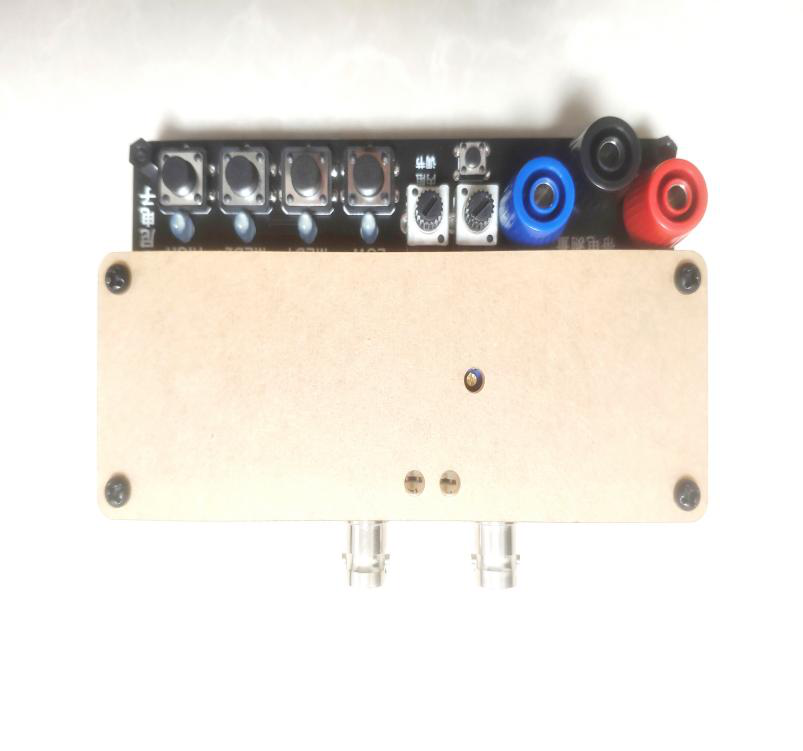

1.LOTO示波器价格330元~988元不等。
2.vi曲线测试仪工控板 价格118元。

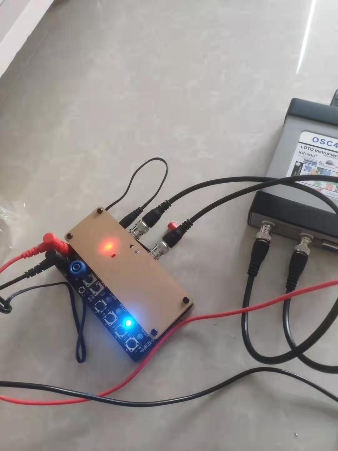

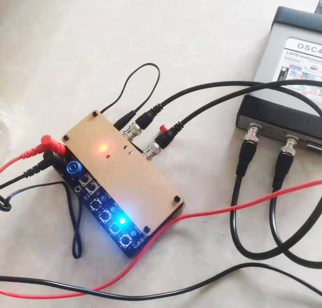

1. 示波器与电脑连接,VI与示波器连接,很简单如图。

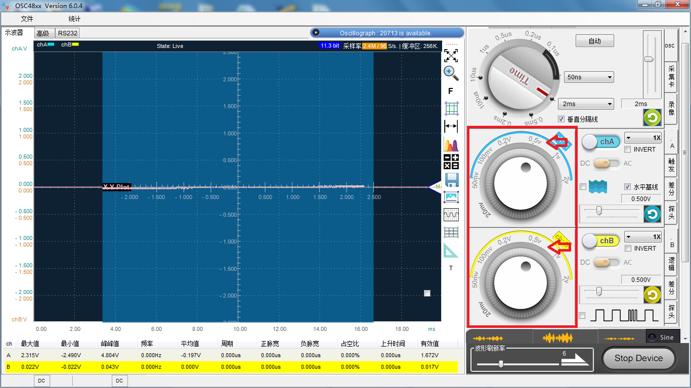

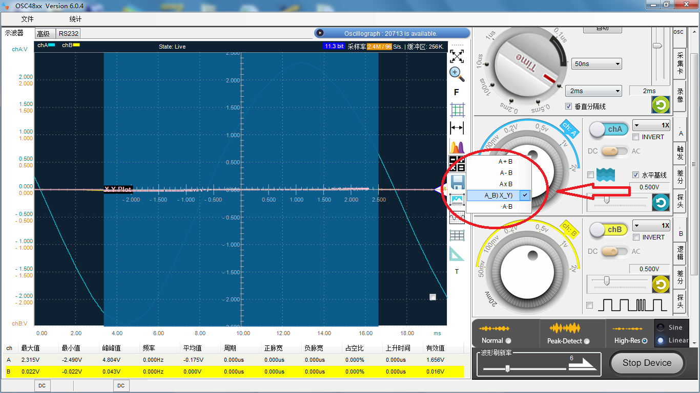

2. 设置示波器为X_Y模式
3.打开示波器,可以看到有一条横线出现(如果是竖线,说明示波器AB线插反,反接即可!)

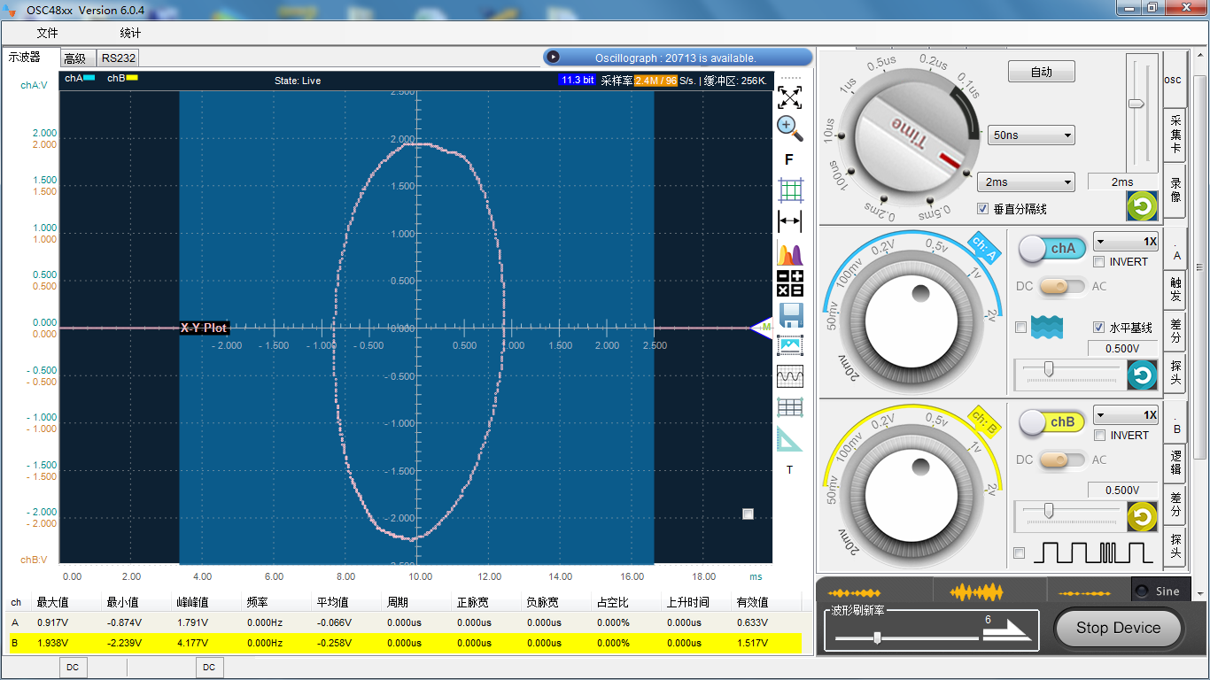

4.两表笔短接可看见一条竖线,说明VI曲线配置完成!
5.如果图形闪烁,调节扫描时间即可(2ms左右)
6.如果图形太小,调节AB电压即可(0.5v)

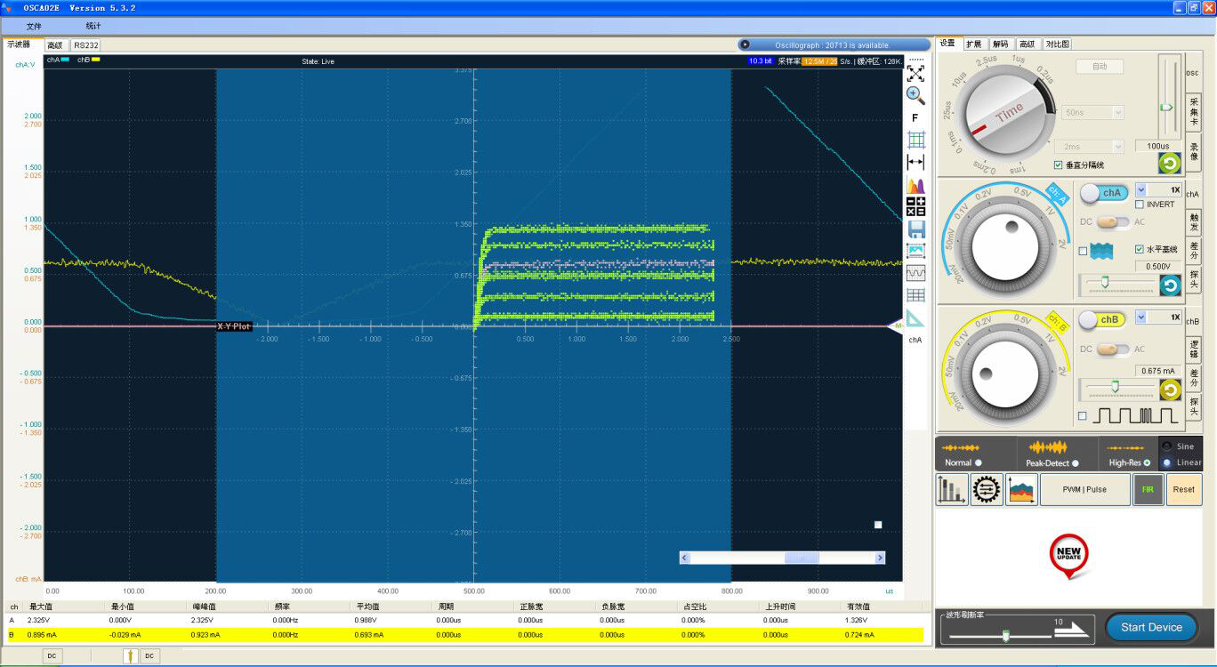

各元器件曲线(在线测试,这个是VI的优势,不用拆下元器件):
1. 电容(电容圈),如果漏电则为斜圈,手头没有损坏的。。。
2. 二极管(接近直角),如果损坏开路为横线,短路为竖线
3. 三极管曲线:
