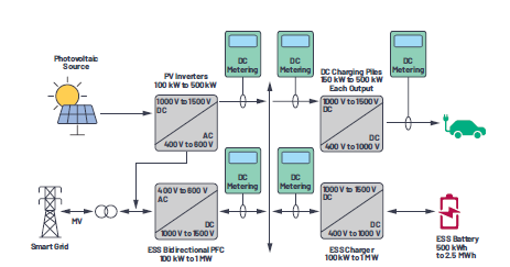

预计到2018年1,插电式电动汽车(EV)的复合年均增长率为+70%,并且预计2017至2024年将以+25%的复合年均增长率增长。2充电站市场从2018至2023年将以41.8%的复合年均增长率增长。3然而,为了加速减少私人交通造成的二氧化碳排放,电动汽车需求成为汽车市场的首选。
近年来,人们在提高电池容量和使用寿命方面做了大量工作,但同时必须提供广泛的电动汽车充电网络,这样才能无需担心行驶里程或充电时间问题,从容实现长途旅行。许多能源供应商和私营企业都在部署高达150 kW的快速充电器,并且每个充电桩功率高达500 kW的超快充电器也引发了公众的兴趣。考虑到局部充电峰值功率高达兆瓦的超快充电站和相关的快速充电能源溢价率,电动汽车充电将成为一个巨大的电能交换市场,随之需要进行准确的电能计费。
目前,标准电动汽车充电器在交流侧计量,缺点是无法测量交流-直流转换过程中损失的电能,因此,对最终客户来说,计费不准确。自2019年以来,新的欧盟法规要求能源供应商只能向客户收取传输到电动汽车的电能费用,使得电源转换和分配损失都由能源供应商来承担。
虽然先进的SiC电动汽车转换器可达到97%以上的效率,但快速和超快充电器直接连接到汽车电池时,电能以直流方式传输,在这种情况下,显然需要在直流侧实现准确计费。除了涉及电动汽车充电计量公共利益外,私人和住宅点对点电动汽车充电计划可能对于直流侧进行精确的电能计费具有更大的激励作用。

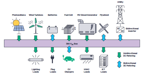

什么是微电网?从本质上讲,微电网是更小版本的公用电力系统。因此,需要安全、可靠、高效的电源。医院、军事基地都可能使用微电网,微电网甚至会作为公用系统的一部分,其中可再生能源发电、燃料发电机和储能共同作用形成一个可靠的能源分配系统。
楼宇建筑中也会使用微电网。随着可再生能源发电机的广泛使用,建筑物甚至可以自行供电,屋顶太阳能电池板和小型风力涡轮机产生的电能足够使用,独立运行但仍提供公共电网支持。
此外,建筑物多达50%的电力负载是直流电。目前,每台电子设备都必须将交流电转换为直流电,在这个过程中会损失高达20%的电能,与传统交流配电相比,估计总能耗可节省多达28%。4
在部署直流电的建筑物中,可以通过将交流电一次转换为直流电,并将直流电直接馈入所需设备(如LED灯和电脑)来降低能耗。
随着大家对直流微电网日益关注,对标准化的需求也在增加。
IEC 62053-41是一个即将推出的标准,将规定住宅直流系统和封闭式电表(类似于直流电能计量的等效交流计量)的要求和标称水平。
截止2017年5,直流微电网领域价值约为70亿美元,并且随着新兴直流配电的发展趋势将会进一步增长。

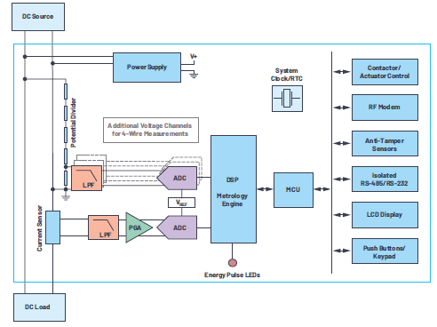

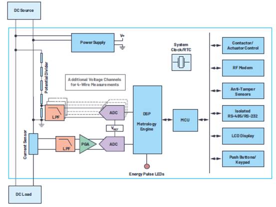

直流电表的基本架构如图5所示。要测量负载所消耗的功率(P = V × I),至少需要一个电流传感器和一个电压传感器。当低电压侧为地电位时,流过电表的电流通常在高电压侧测量,以便尽量减少未计量漏电的风险,但电流也可在低电压侧测量,如果设计架构需要,也可以在两侧测量。通常使用测量和比较负载两侧电流的技术,使电表具有故障和窃电检测能力。但是,在测量两侧的电流时,至少需要隔离一个电流传感器,以便处理导体间的高电位。
电压测量
电压通常用电阻分压器来测量,其中使用阶梯电阻将电位以一定比例降低到与系统ADC输入兼容的电平。
由于输入信号的幅度很大,使用标准组件可轻松实现精确的电压测量。但是,必须注意所选组件的温度系数和电压系数,以确保在整个温度范围内具有所需的精度。
如前所述,用于电动汽车充电站等应用的直流电表有时需要专门对传输到车辆的电能计费。为了满足测量要求,电动汽车充电器的直流电表可能需要有多个电压通道,使电表也能在车辆的入口点检测电压(4线测量)。采用4线配置的直流电能计量方式,就可以将充电桩和电缆的所有电阻损耗从总电能账单中扣除。
图5.直流电表系统架构

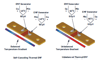

直接连接直流测量中的另一个误差因素是热电动势(EMF)现象,也称为塞贝克效应。在塞贝克效应这种现象中,在形成结的至少两个不同电导体或半导体之间的温差会在两者之间产生电位差。塞贝克效应是一种众所周知的现象,广泛用于检测热电偶的温度。
在4线连接的分流器中,焦耳热会在电阻合金元件的中心形成,与铜传感导线一起传播,铜传感导线可能连接到PCB(或其他介质),也可能有不同的温度。
传感电路将形成不同材料的对称分布;因此,将大致抵消正负极传感导线上的结电势。但是,热容量的任何差异,如连接到更大铜块(接地层)的负极传感导线,会导致温度分布不匹配,从而产生由热电动势效应引起的测量误差。
因此,必须注意分流器的连接和所产生热量的分布情况。

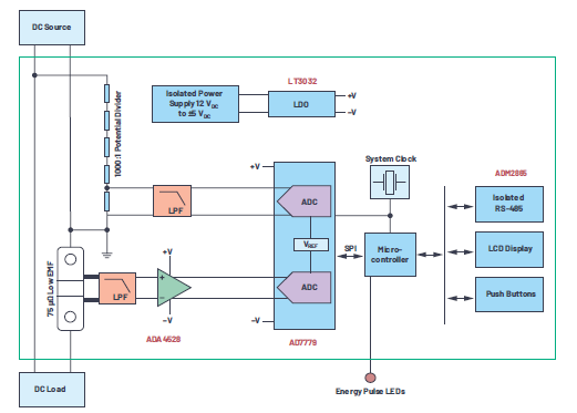

使用低值和低电动势分流器可以实现准确的低成本电流检测(<1 μVEMF/°C)。采用低值分流电阻对于减少自热效应并使功率电平低于标准要求的限值至关重要。
商用75 μΩ分流器将会使功耗保持在0.5 W以下。
图9.直流电表系统架构
但是,在75 μΩ分流器上,80 A标称电流的1%会产生60 μV的小信号,需要使用在亚微伏的失调漂移性能范围内的信号链。
ADA4528的最大失调电压为2.5 μV,最大失调电压漂移为0.015 μV/°C,非常适合为小分流信号提供超低漂移、100 V/V放大。因此,同步采样、24位ADC AD7779可直接连接到放大级,具有5 nV/°C输入参考失调漂移量。
图10.概念验证—原型制作
通过直接与AD7779 ADC输入端相连的1000:1比率的电阻电位分压器,可以精确测量高直流电压。
最后,利用微控制器实现简单的逐样本、中断驱动计量功能,其中对于每个ADC样本,中断例程为:
►        读取电压和电流样本
►        计算瞬时功率(P = I × V)
►        在电能累加器中累加瞬时功率
►        检查电能累加器是否超过电能阈值以产生电能脉冲,并清除电能累加寄存器
此外,除了计量功能,微控制器还支持系统级接口,如RS-485、LCD显示和按钮。
