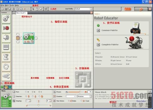

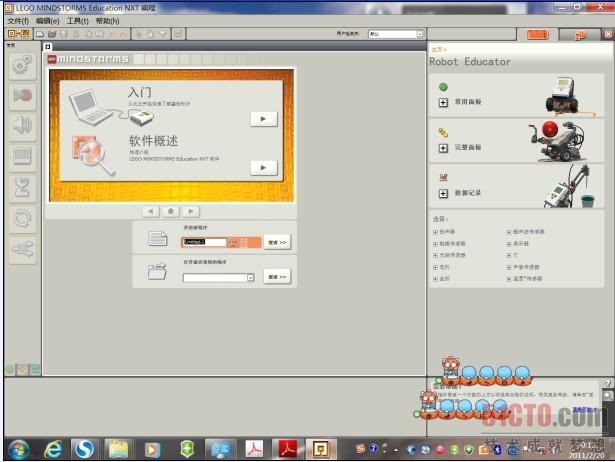

编程软件分两种版本:玩具版本(8547 NXT零售版本附带)和教育版本(左图)(须在网上下载,只有9797 NXT 教育版本用户可使用),它们的主要区别是玩具版只有英语,而教育版本可选择语言。
编程软件教育版本起始页

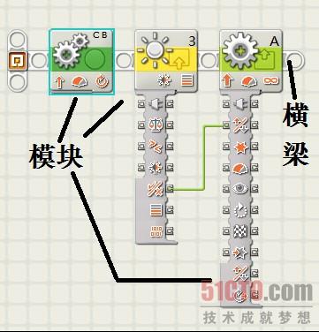

NXT-G语言最主要的编程方法则是用这些模块。每一个模块代表着文本编程语言的一个或多个语句。图中的模块从左自右依次是:“前进(bc马达)” “检测位于三端口的光电传感器”“转动A马达”。而压在模块下面的乐高横梁则代表线程,所以图中的程序是一个简单的单线程程序。模块可以任意从模块面板或编程区中的任意地方拉到横梁上并成为程序的一部分。当然,模块也可以从外部导入(工具-》模块导入导出向导...),就像c中的外部头文件,还可以利用编辑-》新建“我的模块”来新建自己的模块,就像c里的自己编写函数。而要分支出一个线程时,则需要用连接工具(shift+鼠标点击)把要连接的模块和主线程连接起来。
