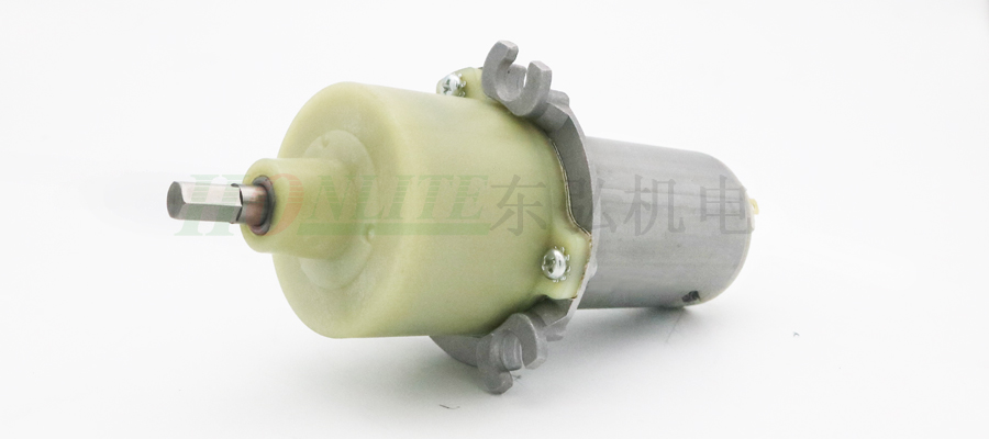

      合理地安装、使用和保护行星减速电机,对保证机械设备的正常运行至关重要。因此,在安装行星减速电机时,必须严格按照以下安装顺序,认真安装。
行星减速电机
行星减速电机
      步骤一:安装前,确认电机和行星减速器是否完好,并严格检查驱动电机与行星减速电机连接的所有部件的尺寸是否匹配。这是指驱动电机法兰的定位凸台和轴径与减速电机法兰的定位凹槽和孔径之间的尺寸以及合作公役;擦拭合作表面的污垢和毛刺。
      步骤二:旋下行星减速电机法兰边表面的工艺孔上的螺栓,旋转减速电机的输入端,使内六角螺钉帽与工艺孔对齐,刺入内六角物体,将内六角螺钉旋松。
      步骤三:手持式驱动电机,使电机轴上的键槽与行星式减速电机的输入端孔夹紧螺丝垂直,将驱动电机的轴插入减速电机的输入端孔。刺入时需要保证两者同心度和两侧法兰平行。如果心度不同或两侧法兰不平行,有必要找出原因。此外,在安装过程中,严禁使用锤击,即可以防止锤击的轴向力或径向力过大损坏两者的轴承,也可以通过安装手感来判断两者是否合适。判断两者合作同心度和法兰平行的方法是,两者相互刺入后,两者法兰完全紧密,间隙相同。
      步骤四:为确保两个法兰衔受力均匀,驱动电机先旋紧螺丝,但不旋紧;然后按对角位置逐渐旋紧四个紧固螺丝;最后旋紧减速电机输入端孔的端部螺丝。请务必拧紧驱动马达的紧固螺钉,然后拧紧减速电机的输入端孔,拧紧螺钉。
      注:行星减速电机和机械设备之间的正确装置与减速电机和驱动马达之间的正确装置相似。重点在于确保减速电机输出轴与被驱动部件输入轴的同心度一致。
