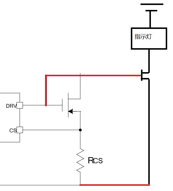

3、如下图,网上找的大功率驱动芯片工作原理基本是这样的,
关于灯异常时处理方式,我的尝试及遇到问题:
a、如下图:从 DRV引脚再取信号,当做
指示灯
。需求目标是:
LED
亮,指示灯跟着亮,LED不亮,指示灯跟着灭。但是有一个问题,实测:这种芯片的工作模式在led灯开路时,DRV会一直处于高电平,导致led不亮时,指示灯还亮着,所以这种方法没法用。
b、用肖特基
二极管
抬升
电压
,此方式在小
电流
时,二极管压降太低,无法确保达到
三极管
0.7V开启电压。且在工作电流达到4A时,二极管损耗太大
请教下大家有没有直接能取样的驱动芯片,或者有更好的电路方案

建议使用窗口比较器,直接检测LED灯组的两端电压,灯正常时,这个电压一般是恒定的。
