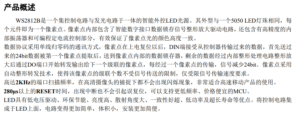

这就是WS2812系类,它是一种“集控制电路与发光电路于一体的智能外控LED光源”。

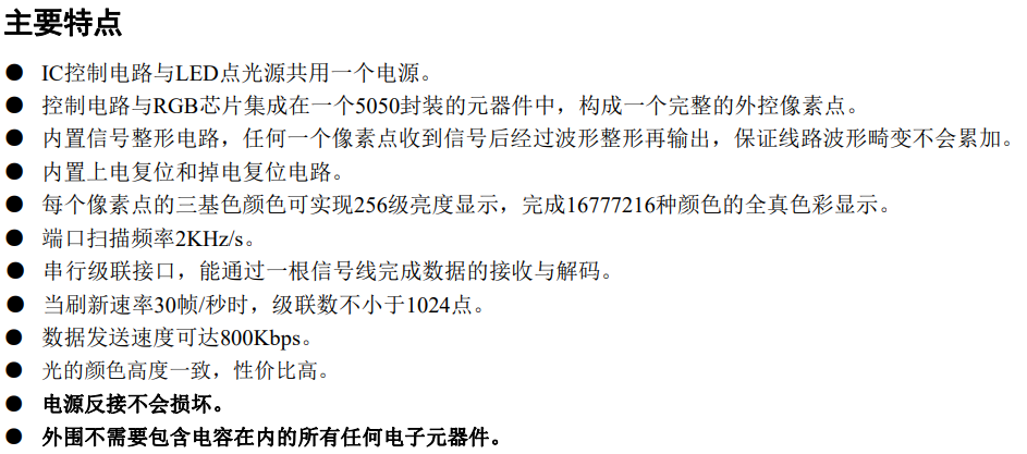

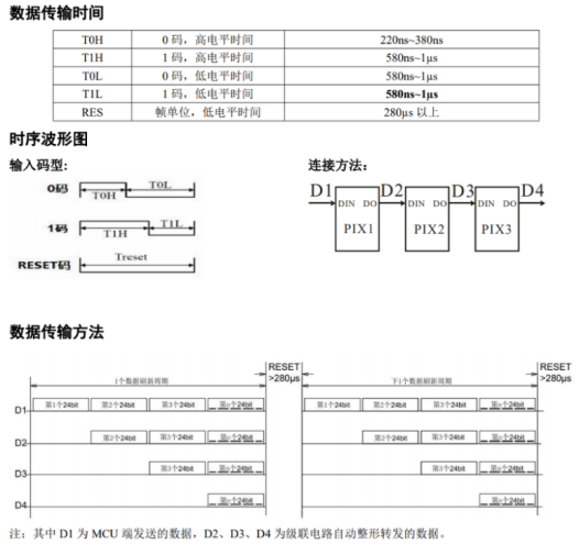

先来看看官方文档的说明~

现在开始正文,简单总结下来就是想最快的让一个WS2812B-4 LED亮出颜色就需要1960ns(1bit) * 24(红绿蓝3种颜色各8bit) + 280us = 47040ns(47.04us) + 280us = 327.04us。
也就是可以让单个WS2812B-4 LED 在不考虑余辉的情况下1毫秒3次,1秒钟约3000次的变换不同颜色。
再之后呢,每扩展1个WS2812B-4 LED,就要多一个47.04us的颜色数据,那么要1秒60次刷新需要16.66ms = 16,666us – 280us = 16,386us /47.04us = 348LED。

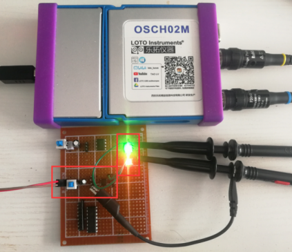

如图~,这个洞洞板用一下1块的STC8G单片机,用一个IO端口驱动了2个WS2812B-4,让第一个发出了绿色,第二个发出了红色,并且是呼吸闪烁的效果,不过图片嘛,就看不出来了。

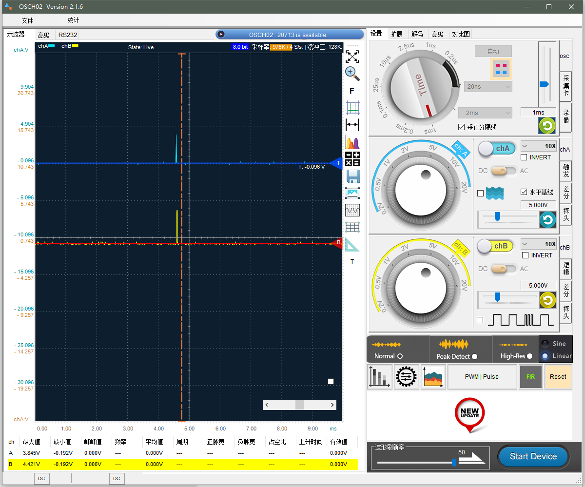

因为是5V的高电平电路,需要用10X挡的探头,先来用1ms时域看,只有小小的一个尖刺,1ms里看9600bps的通讯那叫清楚,现在看us级的只能看成这样的尖刺,只能说,真快啊。

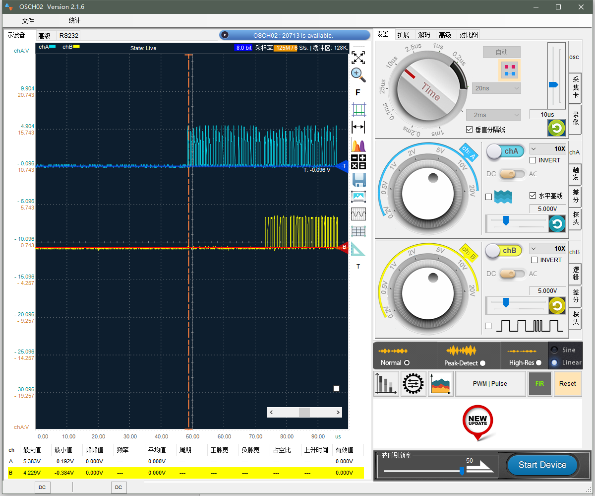

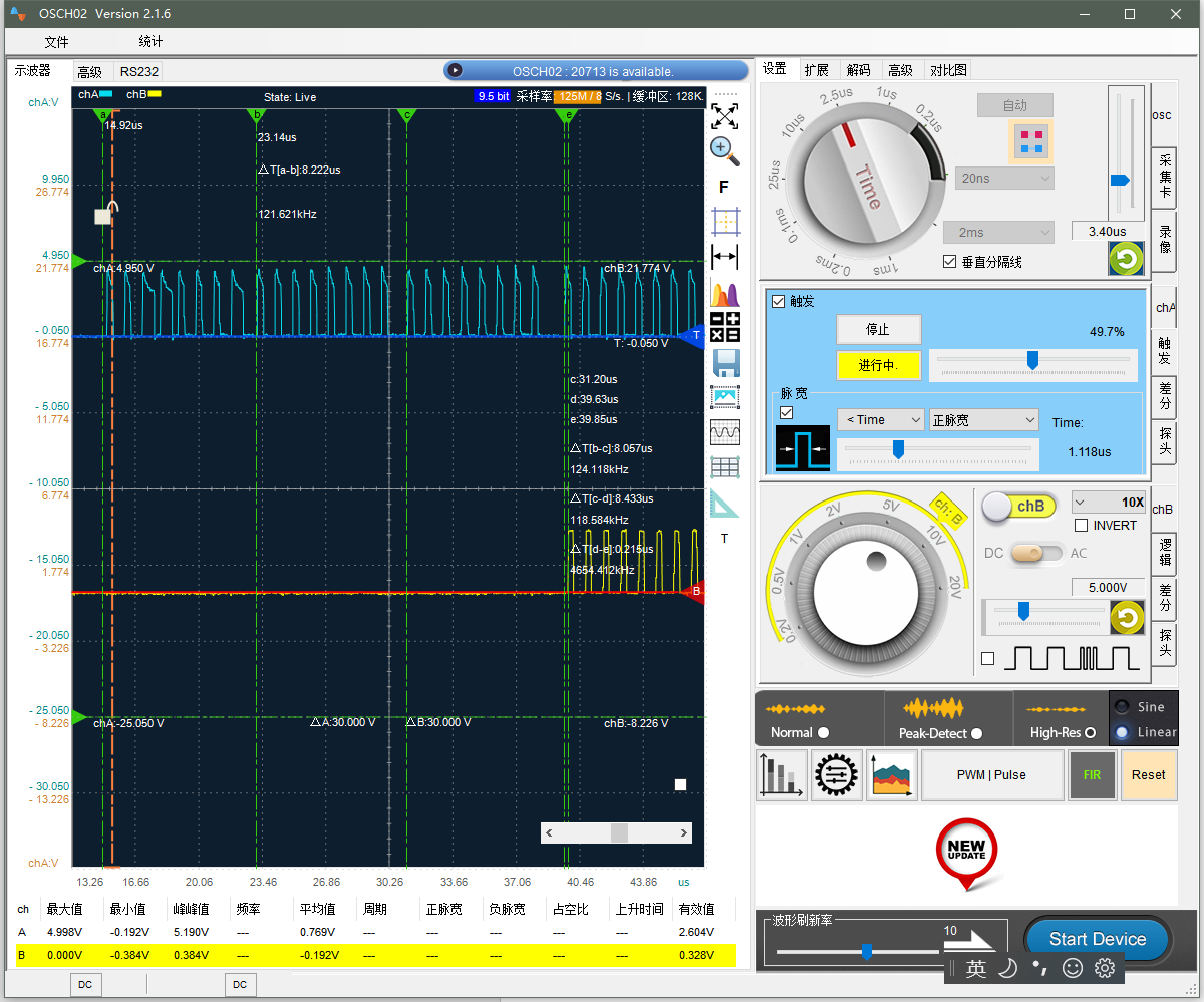

0.1ms还太“慢”了,让我们来到10us,也就是0.000,010秒。也因为太快了,这里用了触发,可以拦截到有高电平,要不闪动太快想找到波形可不容易。可以看到明显的波形情况了,但是还是不清楚,那我们继续。

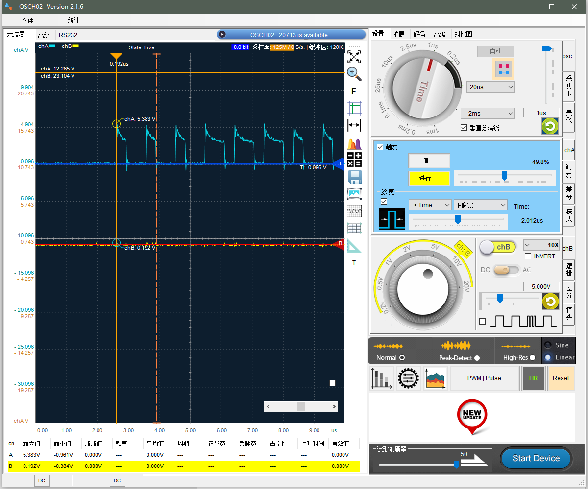

1us档,现在就可以清楚的看到波形了。怎么样,0.000,001秒的电压变化清楚的展现给你的感觉?

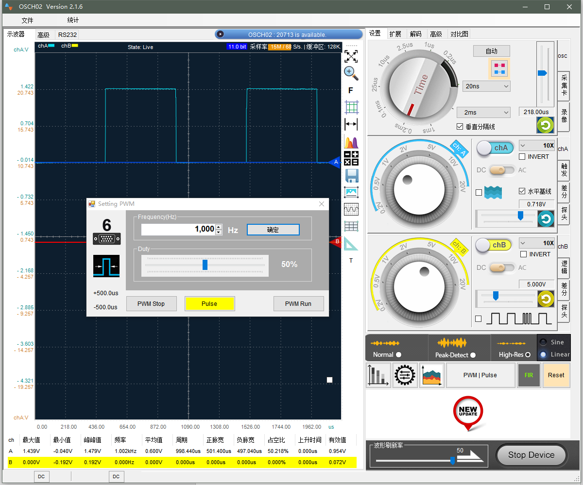

也许你会奇怪为什么不是平的波形的呢?是不是示波器有问题?我们先来试试示波器,看看是不是示波器的问题,示波器多都有一个标准方波生成功能,来方便我们调校示波器。
        看下图,这是个1000hz的标准方波,嗯~很平,证明示波器没问题。那就是STC8G的输出就是上图中所显示的波形了~

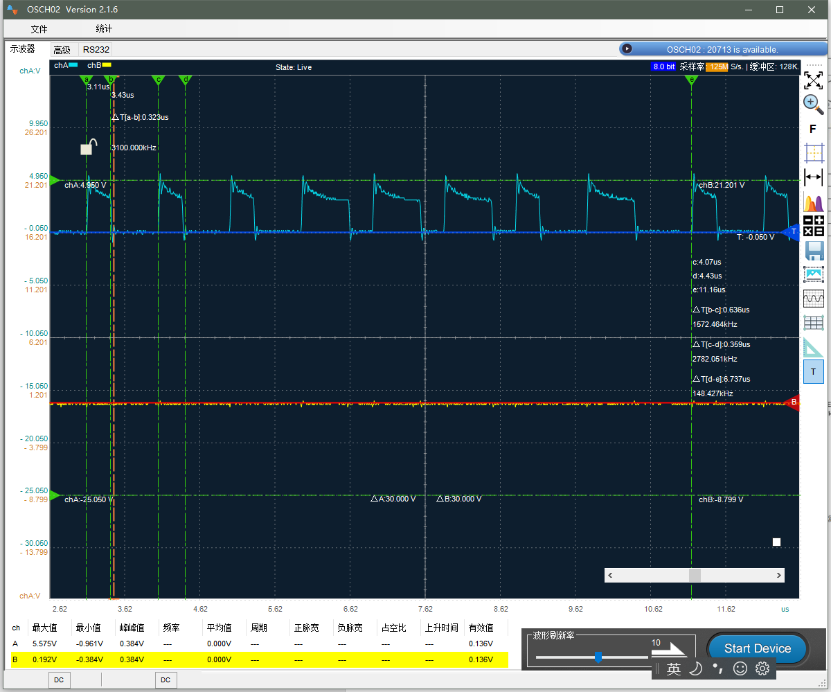

我们继续,加上标签,可以看到第一个高电平是0.323us,这就是我们单片机里发的高电平的8位二进制颜色的第一位颜色的波形表现,00011101就是我们第一个灯的绿色数值。

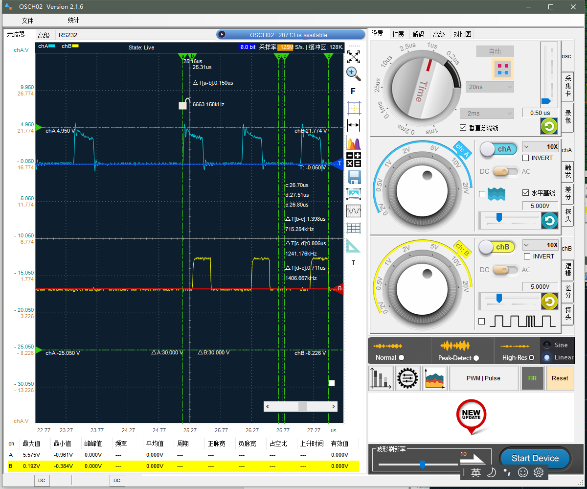

然后我们来看看第一个WS2812转发给第2个的波形,可以看到只过了150ns,第二个WS2812就收到了转发的波形信号了!真的很快了。
