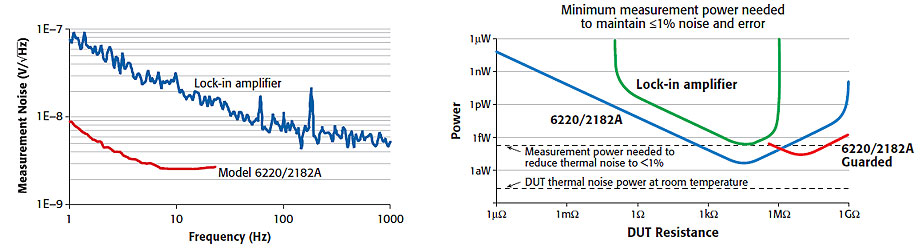

Delta模式可以提供准直流电流反向技术的测量和计算,以消除温差电动势的影响,每个Delta读数都是根据通道1的两个电压测量结果计算而来;一个测量电流源的正相,一个测量负相,从而使噪声降低1000倍。AC 法和 Delta 模式法各有优势,相辅相成,一般在电输运测试时都配置。下图示意出两者应用范围:
从上两图可以看出,锁相放大器可在更高频率应用,比如脉冲测试。但对电阻测试,锁相放大器放较适合 100mΩ ~1MΩ 范围的测试,而Delta 模式可测试更低电平的信号,也更适合低于100mΩ及大于1MΩ的电阻测试。

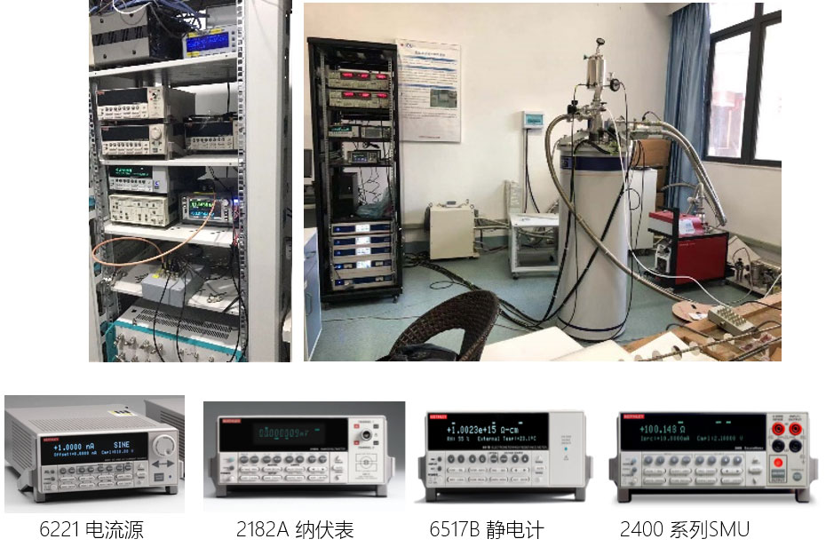

除了低电平测试仪器,通常电输运测试还要配置SMU作为直流激励源。特殊情况下还需要AFG作为交流激励源,采集卡或示波器用于采集锁放输出信号。如果测试介电常数,还需配置静电计。高频输运特性的研究是电输运特性测试的发展方向,研究高频输运特性时,需配置带宽达GHz的任意波形发生器。
单一被测样品测试方案:
•        6221/2182A 一套
•        24XX 或 26XX 一台
•        选配 (各一台)
o        AFG31252
o        2002 八位半数字万用表
o        6514或6517或6430(测试介电常数)

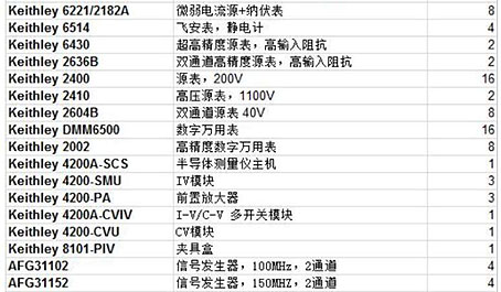

多样品测试,可以在单一样品的配置基础上加开关阵列轮回测试,但某些情况下,如比热和磁阻测试时,同一过程无法用轮回方式测试,此时需配置多套SMU及低电平测试仪器,套数与PPMS锁提供的测试线的数量相关。其原则是每四根连一套源表,每八根线连一套6221/2182A。下表给出某研究院四套PPMS多样品同时测试的典型配置,该配置中除了单一样品配置中必配及选配的要求外,还包含了一些特殊用途的源表及一套4200A-SCS半导体参数测试仪,用于特殊被测样品的测试。

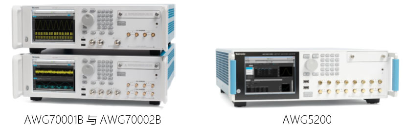

高频输运特性测试方案
测试高频输运特性,需在一般输运特性配置基础上,增配AWG 系列任意波形发生器。泰克提供AWG5200及AWG70000系列任意波形发生器。下表为泰克任意波形发生器的主要参数:
型号AWG70001BAWG70002BAWG520X
通道数122, 4, 8
最高带宽15GHz13.5GHz4GHz
最高采样率50GHz25GHz10GHz
垂直分辨率10bits10bits16bits
SFDR-80dBc-80dBc-70dBc
最大波形存储深度2G/CH(标配)2G/CH(标配)2G/CH
32G/CH(选配)16G/CH(选配)
