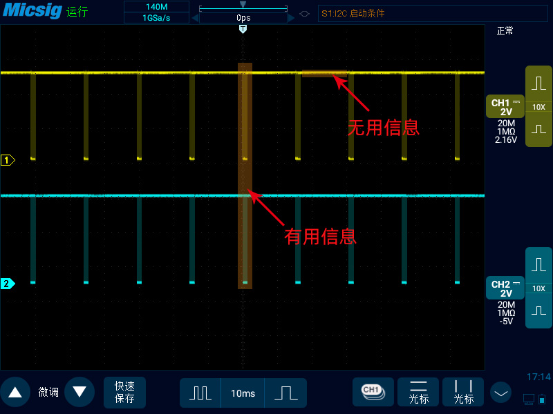

我们将示波器的时基打到10ms,可以看到我们采集到的I2C总线信号有很大一部分时间采集的其实都是无用信息。我们真正需要看的信号只是整个周期的一小段。并且无用信息和有用信息之间的周期都是大致一致的。那么我们是不是可以让示波器只记录有用信息的那一段,无用信息的那段就不记录,这样不就可以节省大量的存储深度,从而缓解甚至解决之前出现的那种问题了吗?

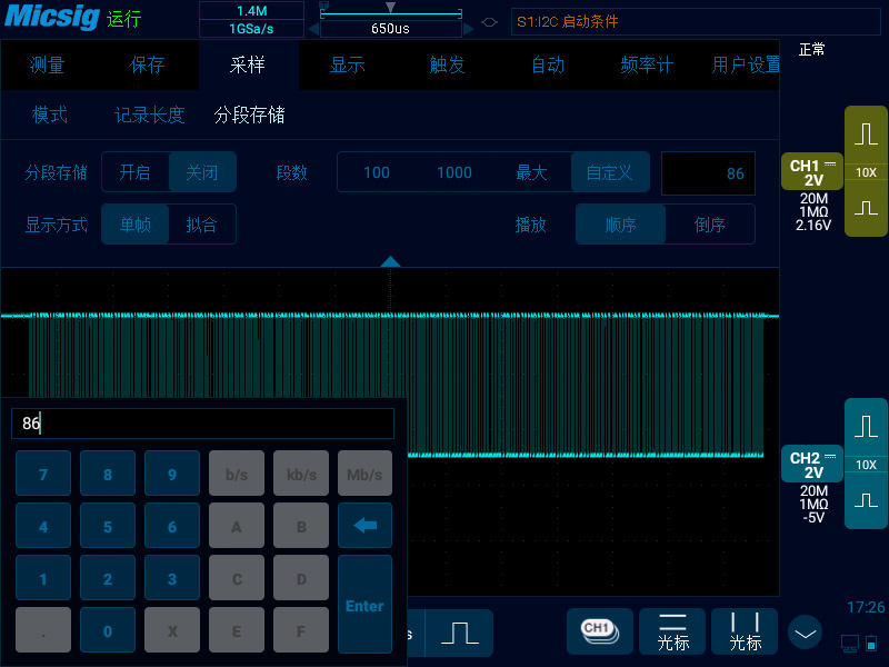

接着,我们打开示波器将记录长度设为合适值,然后打开分段存储设置,设置要存储的段数,比如下图设置成了86段,代表示波器会记录86段上图那样的有用信息。点击开启分段存储。

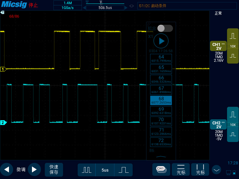

最后,点击Run/Stop,示波器开始分段记录每次的有用信息。采集完86段后示波器会停止采集,我们可以选择查看每段信号以及展开查看每段信号的细节,如下图展开观察了第68段。

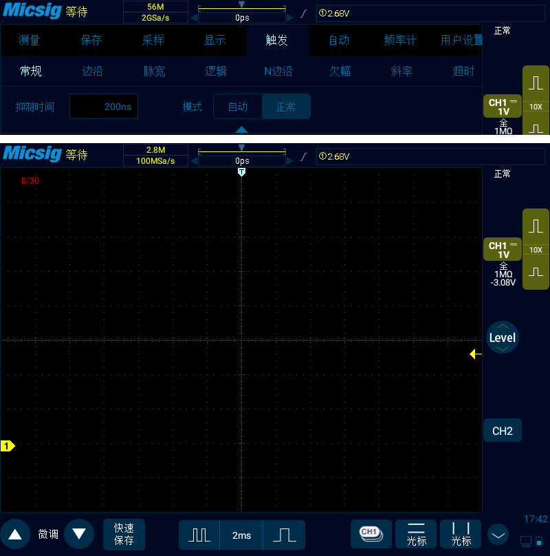

另外,分段存储还可以用于捕获异常信号。不同于单次触发只能捕捉一次,分段存储可以根据调节的存储深度捕获至多上万次。比如我们要捕获30个异常脉冲,首先我们把示波器的触发模式改为正常,调节好触发方式(类似单次触发的操作),当异常信号没有到来的时候示波器处于等待状态,可以看到采集到的信号个数是0/30

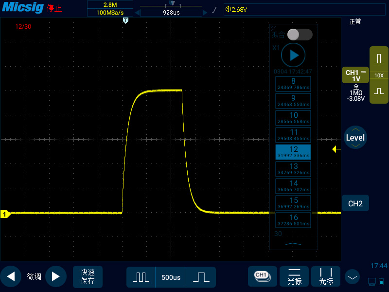

当异常信号脉冲到来的时候,示波器会触发成功并记录一次波形,直到30个这样的脉冲记录完后示波器就会停止记录。我们可以单独查看这30个脉冲信号,也可以设置将第几段到第几段拟合,也就是将捕获的信号算法重叠,便于快速找到记录信号中的异常。
