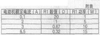

反馈电阻R1的数值经过实验得出,因此,VS在导通周期的时间内,电容C2便不能充电到足以再对单结晶体管触发的高压,然而,电容C2会充电到电动机电流所决定的某一数值。如果在某一导通周期电动机的电流增加,则C2上的电压也增加,故在下一周期开始时,C2就不需那么长的时间才能充电到单晶体的峰点电压。这种情况下,触发角就被减少了(导通角更大),加到电机上的方根电压就成比例增加,致使有效转矩增加。二极管VD5和电容器C1防止在导通期中由于触发单结晶体所造成的反馈,反馈电阻R1的取值具体如附表所示。

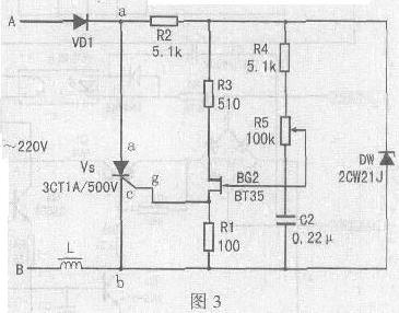

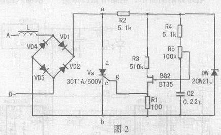

R3是作单结晶体管温度补偿之用,当R3增大时,温度特性就要好一些,本电路也适用于可逆电机调速之用,负载端电压调节范围从35"215V连续可调。若负载为电机或电磁振动线圈,它不要求对转矩进行补偿,则电路可以进一步简化,电路如图2所示,其工作原理同图1,输出电压主调节范围是35"215V,R1的作用是保证VS输出脉冲的幅度,R1增大,则输出脉冲也增加,若作调光,则可将负载改作灯泡即可。
若负载电压最大值不需要很高,则可将桥式整流电路改为半波整流,其输出至负载的电压调节范围为30~100V,其工作原理同前。电原理图如图3所示。风扇调速电路如图4所示,电路采用了热敏电阻,当环境温度上升或下降时,其电阻值发生变化,导致VT2的不断变化,使可控硅导通角前后移动,改变电扇两端的电压,风扇电机的转速即随之变化。当环境温度上升时,电风扇转速高,反之则低。
