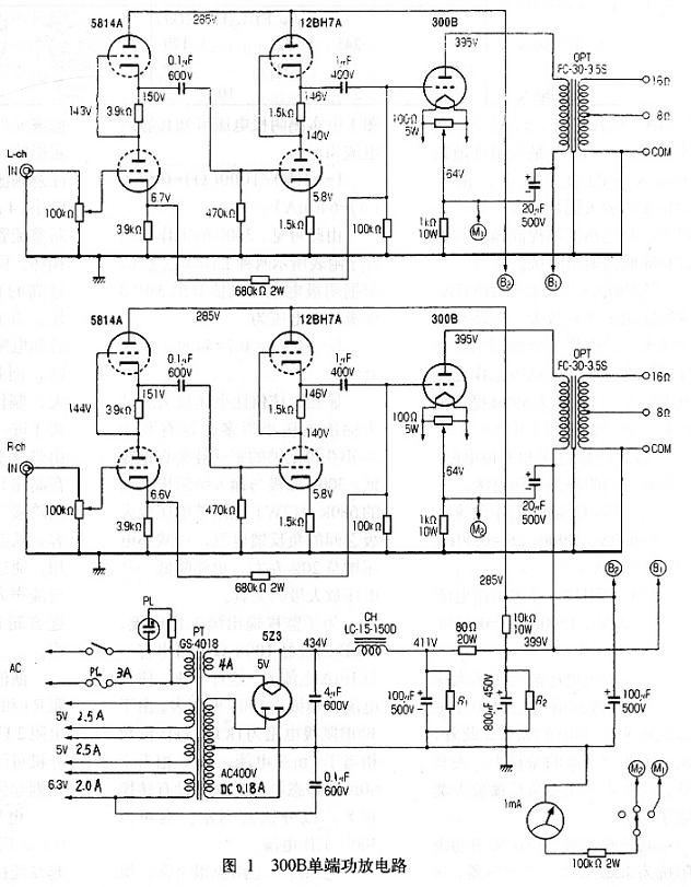

图1为本机电路图。除个别地方不同常规之外,可以说是十分传统的电路结构。整个电路相当简洁,尽量省去不必要的元件和电路,减少了器件数量。整机所用电子管的一般应用值和特性见附表。
本功放采用两级电压放大,都采用SRPP电路结构。SRPP原是为高频放大而研制的电路,现在把它用于低频放大电路,理所当然可望获得更为宽阔的频率响应。由于三极管放大的噪声要比五极管小,所以本机两级电压放大均采用三极管。输入级特意选用了双三极管5814A,该管相当于12AU7的高性能管,目的在于最大限度地减小输入级的放大噪声。由于5814A的放大因数(μ)低,采用SRPP电路能够提高该级的增益和降低其输出阻抗。第2级电压放大采用12BH7A,该管适用于音频放大、振荡和脉冲放大,因而作为低频应用具有良好的性能保证。该级工作电流取得较大,目的是为300B提供足够驱动力。根据图1中5814A、12BH7A阴极电压和阴极电阻,可估算它们的静态工作电流。
(1)5814A静态工作电流
I=6.7(v)/3900(Ω)=0.0017(A)=1.7(mA)
(2)12BH7A静态工作电流
I=5.8(V)/1500(Ω)=0.0038(A)=3.8(mA)
上述两级电压放大的最大输出电压(削波点前)达到90V,足以满足推动300B的需要。此外,两级电压放大级的噪声小,失真低,为整机采用无负反馈放大奠定了基础。
功率输出级300B采用初级阻抗为3.5k Ω的输出变压器,从图l中实测阴极电压可知其静态电流为 I=64(V)/1000(Ω)=0.064(A)=64(mA)
由此可见,300B的工作状态介于附表所示两种工作状态之间。根据阴极电压可以估算出300B栅极推动电压为 U=64(V)×0.7=44-8(V)≈45(V)。显然,该值比电压放大级最大输出电压小得多,这有利于300B获得足够的驱动且失真也较低。300B栅极与输入级阴极之间的680k Ω(2W)电阻是电压放大级之间的负反馈电阻,可减小电压增益200左右,也能降低一些电压放大级的失真。
为了监视输出级工作电流,300B阴极经100kΩ电阻串有一只1mA电流表。这样一来,使该电流表转换成100V电压表,由于300B阴极电阻为lkΩ,每伏读数相当于lmA电流。60V相当于60mA静态电流。该表设有转换开关,以分别监测左、右声道300B工作电流。
电源部分电路也很平常,但滤波元件数值对本机交流声有一定影响,故应予足够重视。首先注意到滤波输入电容的容量取得较小(4μF/600V油浸电容),以防整流管流过的浪涌电流过大而损坏。同时也预防开机瞬间出现过高的直流高压损坏相关元嚣件。为了减小高压纹波,采用电感和电阻构成的两级兀型滤波电路,而且滤波电容的容量相当大,制作时务必予以充分注意为了进一步减少交流声,特别是由灯丝交流供电产生的交流声,在高压B1与300B灯丝中心点之间跨接一只20uF/500V电解电容,从而达到一定的反相抵消作用。通过以上一些措施,使整机交流声大为减小,即使把耳朵贴近音箱也完全听不到残留的噪声。滤波电解电容上所并联的电阻R1和R2(每个用270kΩ/6W电阻2只并联而成)为泄漏电阻,开机可防止过高瞬时电压,关机后则起到泄放高压的作用。电压放大级灯丝绕组通过0.1μF/600V电容接地,主要是起交流接地的作用。

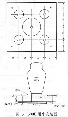

图2为底盘及其前、后部加工图,可采用2.0mm厚的铝板制作比较方便。当然,具体加工前应采购齐所有器件,再根据使用器件的实际尺寸进行适当修改加工尺寸。为了有利300B良好散热,特意为它加工了一块小的安装板,加工尺寸如图3所示,板厚为1.5mm铝板,300B及其安装方式已在图中表示得很清楚。

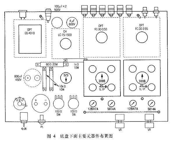

图4为底盘下面主要元器件的布置图。各管管座要注意安装方向,图4中用小箭头来表示。对于300B和523,箭头所指方向是管子灯丝的方向,即为管脚l和4之间的方向。对于5 8l 4A和12BH7A,小箭头所指方向为管脚l和9之间的方向。底盘上安装了两处接地点,一为“信号接地点”,安排在信号输入端子处;另一为“电源接地点”,安排在电源变压器处,都在图4中有所图示。另外,在靠近5814A和12BH7A 4个电子管处,安排了一根长的接地母线(可用1.5mm裸铜线)。应注意的是,上述两处接地点应与底盘保证可靠的电气接触,一般应把该处地盘仔细清除污垢,然后用螺丝把接地焊片紧紧加以固定死。对于接地母线则应注意勿使之与底盘有电气接触。一般应在母线两端用与底盘绝缘的端子把母线“架空”起来。由于接地母线是“信号”地,所以接地母线需另用导线单独接到“信号”接地点的焊片上去。
300B的栅极电阻(100kΩ)一端焊接在管座栅极焊片上,另一端焊接到固定在管座处的支架lLlP上,然后用导线再接到接地母线上。12BH7A与300B之间的耦合电容(1μ/400V)则直接跨接在两管相应的管脚上,由于该电容体积较大,要用金属片绕合后予以固定起来(注意与底盘绝缘)。
300B屏极至输出变压器之间距离较远,最好用1.5mm以上塑料硬线加以连接比较美观牢固。电源部分各元件的接地端子,电源变压器高压绕组中心抽头等,可用1.2ram多股软线分别接到“电源接地点”。输出变压器二次侧,直流高压部分的接线均用1.2mm多股软线连接。其他部分的接线可视情况用0.5~0.75mm多股软线连接。信号输入端子与音量电位器之间照例采用屏蔽线连接,屏蔽线的屏蔽层则应单独接到“信号接地点”端子上,并注意外露的屏蔽层勿与底盘相互接触。配线完成后,相同方向的引线可以捆扎起来,这样显得整齐美观。

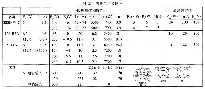

显然,以上各值远远小于表1所示各管最高额定值P1os工作十分安全可靠的。

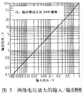

图5为两级电压放大级本身的输入/输出特性。由图可以看出削波点约90V。前已估算得知300B的最大驱动电压约45V。由图5还可知道1V输入时即可达到50V左右的输出,充分说明本机电压放大级具备足够的驱动能力。

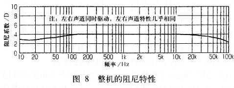

图8为本机阻尼系数特性曲线,在100Hz-20kHz范围内的阻尼系数为4,仅低频端和高频端略有下降。

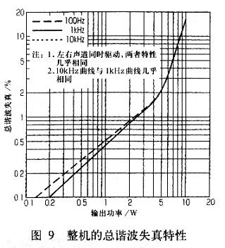

图9为失真特性,由于输出级未加负反馈,呈软失真特性,100Hz~10kHz失真曲线几乎呈现同样倾向。其中1kHz和10kHz失真几乎相同,100Hz失真只是在输出功率较小时(<2W)才略为有所偏离lkHz和10kHz曲线。这种特性也可以说是所有300B类管子的共同倾向。

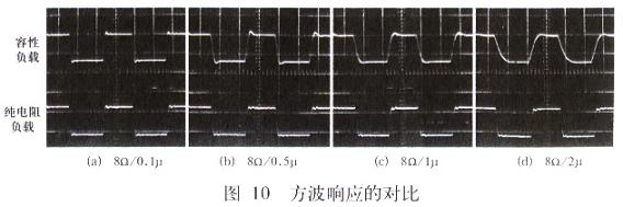

图10是本机接上各种容性负载时的方波响应(上面一条曲线),使用10kHz方波进行测试。图中下面一条曲线为纯阻负载时的方波响应,以资比较。
由图10(a)可知,0.1μF的容性负载几乎与纯电阻负载时响应完全相同。0.5μF负载时方波响应左角出现“振铃”,但过冲很轻微。负载容量增加到lμF,波形振铃处略微变钝。当负载容量增加至2μF时,波形进一步变钝呈现“圆角”。从以上测试波形可以看出,本机接上各种不同负载特性的音箱工作时,不会出现异常振荡现象,工作稳定可靠。

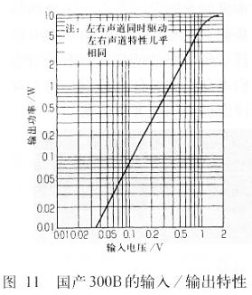

图11是国产300B的输入/输出特性。显然,它比WE-300B有较高的功率灵敏度。同样在输入信号为1V的条件下,国产300B输出功率比WE-300B高出1W。

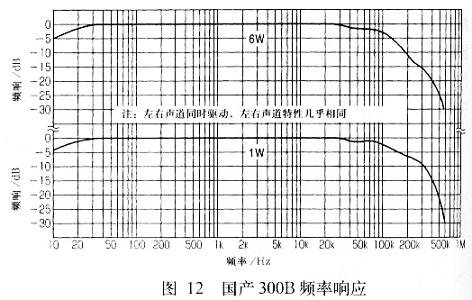

图12为国产300B的频率响应。它从30kHz开始起出现下降,而WE-300B则从50kHz起开始下降。不过,两者-3dB点均约为100kHz。

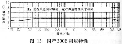

图13为国产300B阻尼特性,曲线形状与WE-300B很相似,阻尼系数大致上整体下降0.4左右。

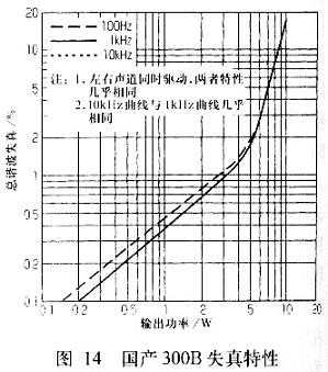

图14为国产300B的失真特性。它与WE-300B也十分相似,但在较低输出功率国产300B失真稍微小一点,而在较大输出功率时则剐相反,即WE-300B失真稍微小一点。

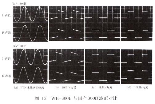

从以上4项测试性能看,与WE-300B相比。国产300B的内阻和极间电容略大一点,但两者还是十分相近。图15是WE-300B与国产300B的波形对比。图15(a)为6W输出时的正弦波波形,未见削波,可见尚有一定裕量。
