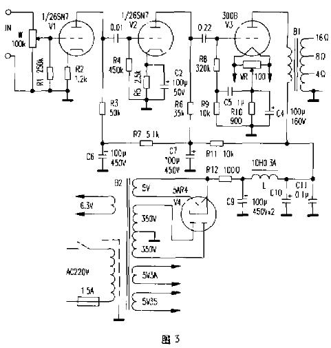

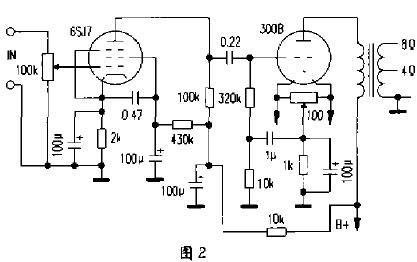

300B是上个世纪30年代研制生产的 本是工业用管,用于Hi-Fi放大器是在70—80年代才流行,所以流行的线路很少,300B单端机经典线路是用五极管推动,因为五极管的频响宽,更能发挥300B的特点,典型的线路是WE310A作电压放大的300B机,由于WE310A不容易找到,则现在较多是用容易找到的五极管6SJ7推300B的线路(其他五极管如6JB、6AU6等都可以用),见图2,还可以在增益级之后再加一推动级。近年来,由于数码音源的普及,数码音源输出电平较高,为了减少电压放大级的失真.而改用屏流较大的三极管作电压放大,如图3所示 从理论上讲五极管比三极管的噪音电平高,或输入信号电平较高时,易引起失真,但制作得法仍然可以得到满意的效果,所以焊机采用图2者仍颇多。下面就以图3为例谈谈制作要求:
图3是一个素质高而且容易制作的线路,简洁明了,V1是增益级,V2是推动极,V3为功放级,V4是高压整流,全机用三只胆管。功放级采用的是300B经典的单端输出线路,自给偏压的供给方式,自给偏压的方式不单使功放管工作安全,而且还可以增加胆味.而固定偏压时虽然输出功率稍大,动态也大,但音色受到影响,不能充分发挥300B娇润音色的特点。因此,偏压的供给方式不同,音色的表现也不一样。300B工作在甲类状志,屏极电压在400V时,可以得到8W以上的不失真输出功率,输出变压器初级阻抗3.5kΩ,次级可接4、8、16Ω的扬声器。阴极电阻的阻值—般在820Ω—1kΩ之间选取,阴极电阻接有旁路电容,以使阴极电阻上的电压稳定。阴极电阻经C5接有负反馈电压至栅极,不过C5的负反馈作用很小,因为C5比C4的容量小得多,对音频电压的阻抗比C4大,音频成分基本被C4旁路了,经C5反馈到栅极的分量很少,并且又经R9的分压,所以反馈给栅极的分量很小。
推动级V2用1/2 6SN7(6N8P),此管是中μ、低内阻电压放大管,线性好,音乐感亦好。由于300B的μ较低(5.32),要求栅极推动电压±30V,所以这一级选用6SN7,此级工作在甲类状态,C3是级间交连电容。如果阁下的底盘足够宽敞,可以容纳下较多的电子管时,此级不妨用双管并联使用,使内阻更低并提高驱动电压,并联使用的接法见图4。若底盘管孔是小九脚管时 可改用12AU7,推动效果也不错。
此级还可以采用靓声的功率放大营,如6L6、6V6、EL34等,驱动电压更高,电流大,以补充300B所消耗的电流。但由于各功率管的音效不同.对300B的表现也会带来影响,所用功率放大管作推动级时,应考虑合乎自己口味的型号。
6V6也是音乐味较浓.音色优美,高频通透,声底雄浑,驱动能力强的功放管,推动300B会有更佳的表现,图5是6V6作推动缓的线路图,图中6V6是接成三极管使用的方式。输入级也用1/2 6SN7,此级担负着全机的主要放大任务,要尽量减小失真。本级工作在甲类状态.栅极负压取3.5V,屏极电流3mA,阴极电阻阻值则为3.5V/3mA=12kΩ,阴极电阻无旁路电容,使本级具有电流负反馈,因而工作稳定,失真低。由于300B管的线性好,所以本机不用大环路负反馈,整机瞬态好,工作也更稳定。本机全部使用三极管,因此整机的线性好、失真低,音色的表现也会令人满意。若增益级改用SRPP线路,可使本机的力度、分析力更佳,放大管用6DJ8、6N3或12AU7均可.但不同的放大管音效不同。
电源部分,高压采用胆管整流,因为胆管整流B+电压是缓慢地加到各管屏极上去的.避免了晶体管整流开机立即有1.4倍的变压器次级高压冲击尚未热透的放大管屏极,影响寿命。整流管输出端设有限流电阻R12,使刚开机时输出电流不会有较大的浪涌,以保护整流管和电源变压器,并且它还将整流管与B+输出线路,主放大线路隔开,减少失真,这只电阻要用100—200Ω,20—30W 的线绕电阻或者可变电阻。滤波电路采用扼流圈的CLC π形滤波电路,此种滤波电路要比CRC电路滤渡效果好,B+电压平滑,纹波电压很低,压降小,放大器的音色顺滑,交流声也低。增益级和推动级的B+电路中,采用多级滤波,使增益级的B+电源纹波更低。R11如果能改用扼流圈更好。有的发烧级功放用双扼流圈,使整机的噪音水平更低,音色更圆润,此扼流圈可用20H 0.05A 的品种,因前级的工作电流较小,扼流圈的容量也不要太大,但电感量要大些,效果才好。两声道300B的灯丝要单独供电。一般认为,直热式三极功放管用交流电点燃灯丝时,交流声大,直流电点燃时交流声小,但会影响功放管的寿命,因300B的价格不菲,购买一对也有一定的负担,所以还是以交流电点燃为好。由于300B的灯丝构造的原因,交流声还是比较低的,再在制作上下工夫,交流声完全可以控制在极低的水平。
电源部分可投重资 以使放音更加透明、圆滑,富有动感,办法是.除了使用优质大容量的电源变压器以外,还可将功放级的电源与前级电压放大的电源分开供电,即再增加一组高压整流和CLC滤波电路 整流管可用小七脚管6Z4来完成 更可以将高压电源和低压电源分开,灯丝电源另置一只电源变压器专供灯丝使用,则电源更充足稳定.放音效果会更好。

组装完毕,经检查无误后各级要调校工作点.V1、V2的屏流和栅负压的大小的调整是通过改变阴极电阻的阻值来完成。功放级300B的屏压可在300~400V下工作,实际测量本机屏压400V,因采用自给偏压的方式,阴极电压有68V。300B实际在332V下工作,十分安全。若要降低屏压,可在B+输出端加可调电阻,但降压电阻的散热功率要足够大,至少要20—30W,因电流较大,发热较高。300B阴极电压一般有60—70V即可满足要求。
改变耦合电容C3、C1的容量或品牌可以改变整机的音色和力度,改变300B阴极电阻旁路电容的品牌还可改变音色和音乐味的浓淡,因此可视口味而调试。
去掉反馈电容C5试试.也可能音色更清丽、通透。
通过上述调整可知,300B机基本上可调出两种音效表现,即:当用较高的屏压及固定偏压时,有较佳的动态,音乐活泼,速度感好;较低的屏压,自给偏压,耦合电容用音乐型的、便可得到音色温暖、音乐味浓、中频更丰润的效果。
当调试完毕,试听正常.音色也合乎口味后.再将电源进线处的保险丝去掉(采用此项措施时.最好是本户电源进线有空气开关), 电源线短接焊牢,此时再听,表现又有不同,因为保险丝很细,会影响电能的供给。
