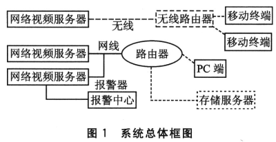

整个系统软件部分主要分为两部分:服务器端和客户端(C/S模式)。服务器端包括Bootloader的编写,Linux操作系统内核的生成,系统文件的配置以及用户应用软件 (实时视频传输、录像、远程回放、抓拍);客户端是通过输入IP地址访问指定的服务器,这时客户端会通过网络从服务器端下载并安装预先设计的 ActiveX控件,用户可以通过这个控件实现实时监控、视频回放、图像抓拍等功能。系统总体框图如图1所示。

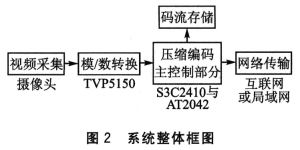

硬件系统主要由视频编解码部分、网络传输部分、本地存储部分、其他外设和接口部分组成,如图2所示。包括S3C2410和AT2042、NAND Flash和SDRAM、数/模转换芯片TVP5150和模/数转换芯片SAA7112以及网卡芯片LAN91C11。接口包括USB接口、IDE接口、网卡接口、电源接口等。

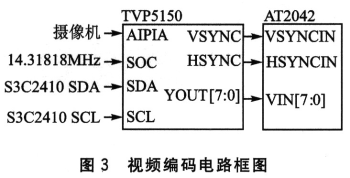

视频编解码电路主要包括模/数转换电路和视频压缩/解压芯片AT2042。其中,AT2042主要负责对经模/数转换芯片TVP5150转换来的数字视频数据进行硬件压缩。压缩编码过程中,摄像头采集的模拟视频信号先经过TVP5150进行前端处理,产生符合AT2042视频接口标准的数字视频信号。在 S3C2410的控制下,该数字视频数据由压缩/解压芯片AT2042进行硬件压缩编码,产生的编码数据流通过芯片内部集成的Mux FIFO接口输出。网络视频服务器的解压缩编码是压缩编码的逆过程,需要解压的数据流通过AT2042内部集成的Demux FIFO接口输入,解压缩编码电路基本原理类似于压缩编码,这里不再赘述。视频编码电路框图如图3所示。TVP5150是TI公司生产的一款电视信号解码专用芯片。它对输入的模拟信号进行A/D转换,TVP5105支持NTSC/PAL/SECAM三种制式,实现模拟视频信号转换为数字并行信号ITU-R BT.601或ITU-RBT.656码流格式。由于AT2042视频接口满足ITU.RBT656标准,故TVP5150输出配置为8位的YUV422 格式。
解码芯片TVP5150的AIPIA模拟信号输入口与摄像头的信号输出端相连,并向压缩编码芯片AT2042传送视频信号。由于TVP5150分场同步脉冲和行同步脉冲,分别对应的输出端为VSYNC和HSYNC,AT2042根据与之相连的VSYNCIN和HSYNCIN信号线来实现图像的场同步和行同步操作;AT2042的视频信号输入数据线VIN[7:0]与TVP5150的输出端YOUT[7:0]相连。AT2042将接收到的数据流传送到压缩编码单元,压缩编码后的视频数据存储到外部SDRAM中,同时通过片内的SDRAM控制器来实现对SDRAM的访问,并将数据流通过HPI总线发送到 S3C2410以便通过网络传输到PC监控端,用于实现远程的实时监控。

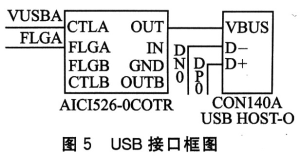

当今的USB技术使得各种能够自行识别的外部设备与设备终端连接,并自行装载驱动程序以运行新的装置。而一般即插即用装置,需要有电源的USB接口进行数据传输并提供电源。当发生短路或连接了受损设备时,如受损的电缆或连接头插入USB接口时,必须对USB集线器及主机装置提供有效保护。USB接口的设计电路如图5所示。

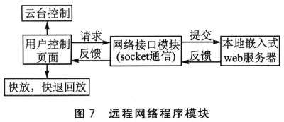

网络控制模块是外部扩展应用程序与视频服务器交互的一个模块。其工作过程是:在监控终端的IE浏览器中输入网络视频服务器的IP地址,嵌入式网络视频服务器根据请求,将相应的控制页面(即ActiveX控件)反馈给IE浏览器,用户下载控件后,根据控件上的指令,进行相应的操作,然后提交。该模块提取操作的信息,根据不同信息通过socket套接口与服务器进行通信来分别处理相应的事件,如调节MPEG-4相关属性、摄像头的相关操作等。该网络控制模块的设计主要包括3部分:本地嵌入式web服务器的配置、ActiveX控件的编写、socket套接字实现服务器与监控端通信。远程网络程序模块框图如图7所示。
