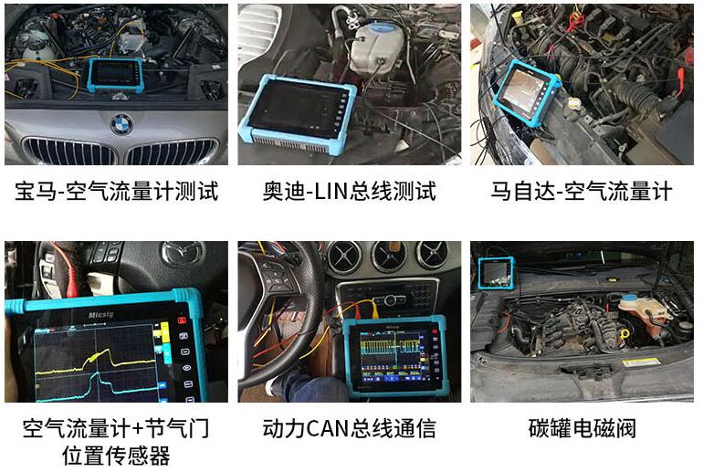

示波器可以用于汽修吗?
答:当然可以,示波器属于通用性的仪器,市面上的汽修示波器往往也是在示波器的基础上改动些软件而已,其本质还是示波器。对于汽车上一些传感器、执行器、总线等信号,只需要配备刺针、点火探头等相应的配件就可以用示波器检测信号了。
