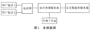

系统[1.2]主要由计算机网络、人工座席、语音处理及存储、系统管理(数据库管理十语音编辑)几部分组成,如图1所示。本系统使用了工业机,性能稳定,系统平台为Windows NT操作系统,其作用是利用计算机和数字语音卡来处理大量繁杂的电话业务,提供开放式的公交线路智能查询服务,具有速度快、全天候、高效率等特点。

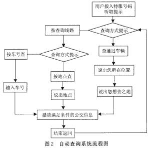

图2为用户通过语音实现的自动查询系统流程图。
