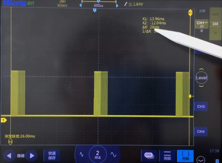

示波器测量项里的正负向超调、C均方根、C平均值、突发脉宽是什么意思?
答:正向超调=[(最大值-高值)/幅值]*100%;负向超调=[(低值-最小值)/幅值]*100%;C均方根和C平均值中的C是cycle的缩写,C均方根代表示波器屏幕内第一个周期的有效值,同理C平均值表示示波器屏幕内第一个周期的平均值;突发脉宽是指示波器屏幕中第一个上升沿到最后一个下降沿之间的时间。

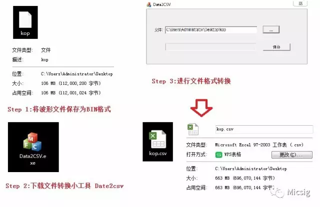

示波器里WAV、CSV、BIN三种数据格式有什么差别?
答: WAV数据文件保存会将屏幕上显示的波形数据进行抽样后保存为二进制文件,可在示波器上调用打开查看、缩放等;CSV是一种逗号分隔值文件格式,其文件以纯文本形式存储表格数据,它会将需要的二进制数据转换成ASCII码,以ASCII码数据进行保存,可用Excel、Matlab或者文本文件等打开,示波器不可调用。CSV保存的数据文件也是经过取样的,假设28M存储的数据完整就会有2千8百万行,如果让示波器去计算保存可能要等几个小时,BIN文件格式就是解决这个问题的。BIN格式可以在短时间内将数据完整保存下来,然后我们只需要去电脑上用一个小软件把BIN转换成CSV即可,相当于把大量计算的压力交给了电脑。

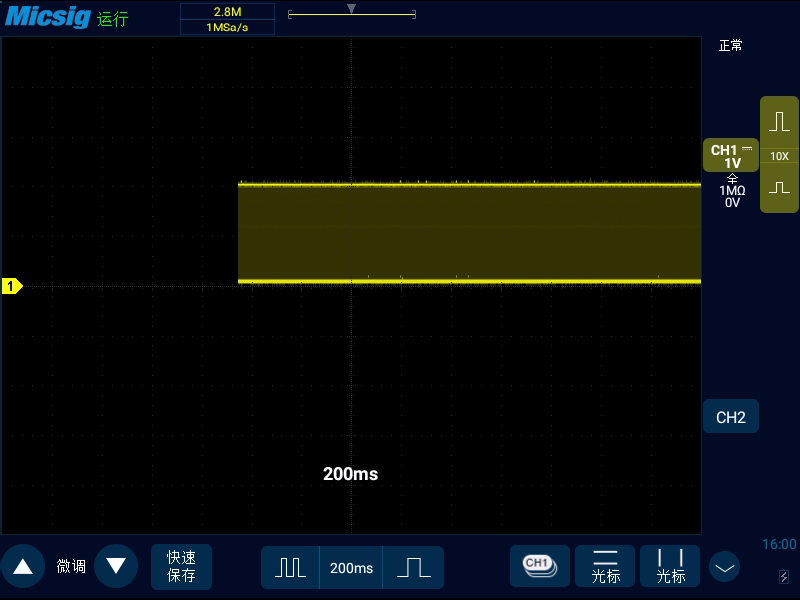

示波器的余晖功能是做什么用的?
答:余晖是指波形在屏幕上留下的痕迹,余晖可以设置存在的时长100ms到10s之间,也可以设置为无限余晖,意味着波形在屏幕上出现过的位置都不会消失。使用无限余辉可以测量噪声和抖动、查看变化波形的最差情形、查找定时违规或捕获罕见事件。
