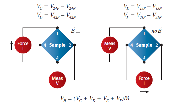

二维纳米材料霍尔效应测试
当电流垂直于外磁场通过半导体时,载流子发生偏转,垂直于电流和磁场的方向会产生一附加电场,从而在半导体的两端产生电势差,这一现象就是霍尔效应,这个电势差也被称为霍尔电势差。通过对电势差测试,可以得到被测材料的载流子浓度与载流子迁移率等参数。二维纳米材料霍尔效应测试,依然用范德堡法,但电极接线与范德堡法测试电阻率有所不同,并且在测试霍效应时,通常要加磁场。
