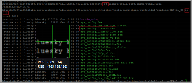

进入到配置文件所在路径
cd lichee/tools/pack/chips/sun8iw11p1/configs/OKA40i_C
Step3: 打开sys_config1024x600.fex配置文件
vi sys_config1024x600.fex

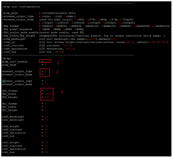

内容包括两部分[disp]小结,[lcd0]小结.
下边第一个截图是[disp]小结.
序号1是显示模式选择:
;disp_mode             (0:screen0)
序号2是屏幕类型:
;screenx_output_type   (0:none; 1:lcd; 3:hdmi;)
序号3是格式:
;fbx format(4:RGB655 5:RGB565 6:RGB556 7:ARGB1555 8:RGBA5551 9:RGB888 10:ARGB8888 12:ARGB4444)
;fbx pixel sequence    (0:ARGB 1:BGRA 2:ABGR 3:RGBA)
Fb的宽度和高度:
;fbx_width,fbx_height  (framebuffer horizontal/vertical pixels, fix to output resolution while equal 0)

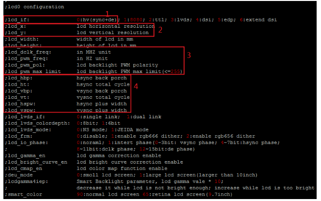

下边截图是[lcd0]
上图中序号1,是接口类型;序号2屏幕的分辨率参数,例如选择1024x600。
序号3是 点像素时钟可以是51Mhz,和背光频率50khz;序号4是屏幕的时序参数,这个要填写正确,下边是我们选的一个屏幕的显示参数如下,仅供参考。
使用的是1024x600的lcd rgb24的屏幕,背光频率设置的是50khz。

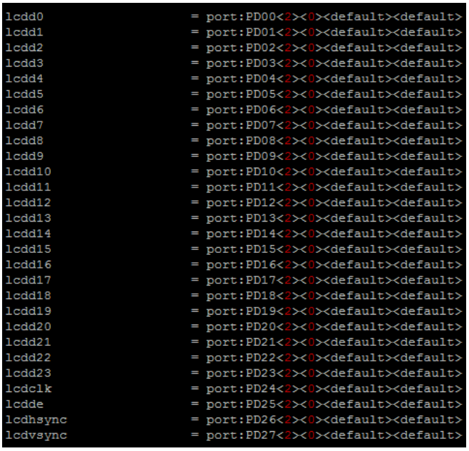

下图是管脚复用:
lcdd0                   = portD00<2><0>
上述的解释:lcdd0:配置的名称举例;
            port:PD00:是管脚名称,全志系列的管脚命名规则是P字符数字;
            <2>:复用功能lcd数据线0,来自于参考手册中;
            <0>:  驱动强度,最强到3;
上述配置完成后可以打包生成烧写镜像了。
