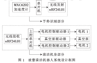

  该玻窗清洁机器人系统由手势识别和清洁机身两个部分组成,如图1所示。手势识别部分利用MXC6202二轴加速度传感器测量人手控制过程中的加速度值,将采集到的加速度值送入单片机中处理,经过一定的算法得到控制信号,并通过无线发射模块发送到清洁机器人部分。清洁机身部分将接收到的手势识别控制信号传送给主控单片机[1],经过运算处理后,产生两路直流减速电机的控制信号和一路微型真空泵的控制信号,经各驱动器放大后,实现对直流减速电机和微型真空泵的驱动和控制。

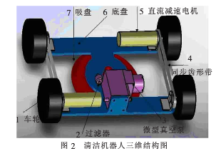

  玻窗清洁机器人采用负压吸附、轮式驱动结构[2-3]。工作时,机器人吸附在玻璃面上,通过全方位移动,实现对玻璃的清洁。清洁机器人结构的三维实体模型如图2所示,由车轮、过滤器、微型真空泵、同步齿形带、直流减速电机、底盘、吸盘七部分构成。该结构系统简单、可靠、操作方便,可以满足壁面移动机器人在负载能力、速度以及可靠性方面的要求。
  该机器工作原理:通过微型真空泵抽气,在吸盘内形成负压,从而将机器人吸附在玻璃面上;由两个直流减速电机控制两排轮胎的同向同速、同向差速、异向同速、异向差速等运动状态,从而实现机器人上、下、左、右等运动。

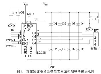

  考虑到驱动电路的驱动电压为12 V、电流为0.3 A及尺寸等因素,本文采用L298构成驱动电路。L298是ST公司生产的一种高电压、大电流电机驱动芯片。该芯片的主要特点是工作电压高,输出电流大,瞬间峰值电流可达3 A,持续工作电流为2 A;内含两个H桥的高电压大电流全桥式驱动器,可以用来驱动直流电动机等感性负载[5],满足直流减速电机对驱动电压和电流的具体要求。
  L298的4个输出管脚OUT1、OUT2、OUT3、OUT4分别与左右轮驱动直流电机的两端相连。由Atmega16L单片机输出PWM波来控制L298的输出。控制电机的输出情况如表1所示,其中,ENA为芯片的使能信号,A、B分别为直流电机的两个接线端,H、L分别为控制信号的高低电平。使能端高电平有效,通过对A、B端高低电平的控制,实现对电机正转、反转、停止的控制。微型真空泵的控制原理与直流减速电机控制原理相同。
  图3为直流减速电机及微型真空泵控制驱动模块电路,主要包括L298驱动芯片及其相关电路。
