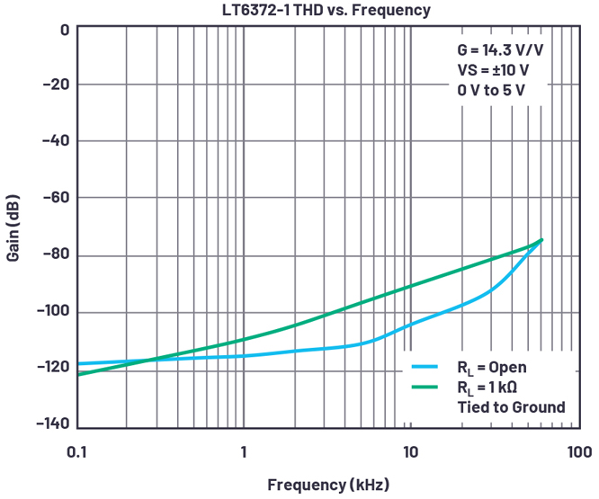

LT6372-1失真与频率的关系参见图5,应确保失真项不会影响ADC在最高目标频率的THD性能。以ADC LTC2367-16为例,其SINAD规格为94.7 dB。为确保驱动器不是主要因素,图5显示LT6372-1是小于约5kHz频率的合适选择。

图5.LT6372-1 THD与频率的关系
