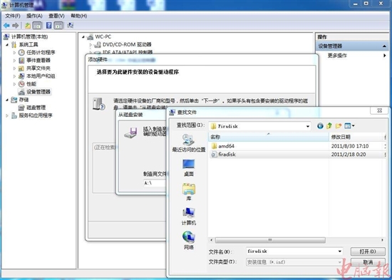

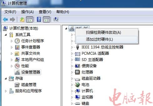

系统装好了之后,安装好所有设备的驱动程序,接着就是安装内存虚拟硬盘的FiraDisk驱动。首先进入设备管理器,在硬件设备列表的最上面一栏点击右键,选择“添加过时硬件(见上图)”,然后点击“手动从列表选择硬件”,定位到 FiraDisk文件夹的FiraDisk.inf文件即可将名为“FiraDisk Virtual Disk Enumerator”的磁盘控制器安装到系统中。

由于极致精简版Windows 7安装在内存中之后有很多软件都不能正常使用,因此我们改为在内存中安装Windows XP系统。相对于在内存中安装Windows 7,安装内存版Windows XP简单得多,安装好系统、驱动程序和应用软件之后,可以删除掉一些不用的部件以精简系统。然后在FiraDisk文件夹下右键点击 FiraDisk.inf文件,选择“安装”,系统会自动重启并开始安装FiraDisk Virtual Disk Enumerator的驱动程序,手动定位到FiraDisk文件夹就能把FiraDisk Virtual Disk Enumerator磁盘控制器装好。

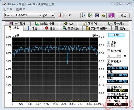

方案三:将内存虚拟成硬盘
很多内存较大的用户都有过将部分内存虚拟成硬盘的想法,将内存虚拟成硬盘是最容易实现的大内存应用方案。我们采用VSuite Ramdisk这款软件来实现大内存的硬盘虚拟。
这类软件都是通过独特的算法,将内存虚拟成硬盘,使得对硬盘文件的数据读写转化为对内存的数据访问,大幅提高数据的访问速度,这对于频繁通过网络交换大容量文件的用户尤其有帮助。由于内存具有断电数据消失的特性,用于存放临时文件是最好不过的。新版的VSuite Ramdisk提供镜像功能,支持关机时自动保存数据到镜像文件以及开机时自动从镜像文件加载数据到虚拟硬盘,可以避免原来那些内存虚拟硬盘软件造成数据在关机时丢失的问题。而且VSuite Ramdisk还具有检测和利用系统未识别内存的功能,可以解决32位Windows操作系统无法完全使用4GB或更多内存的问题。

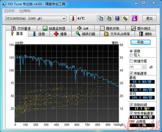

我们在64位Windows 7系统中开启最大4GB的虚拟硬盘,然后将系统的交换文件设置到虚拟硬盘中,同时将《天堂2.5》安装到虚拟硬盘中,在这种模式下我们可以看到,对虚拟硬盘来说磁盘读写性能是有巨大提升的,但是对整个系统来说,除了加载安装在虚拟硬盘中的程序时速度提升明显之外,整个系统性能并没有出现大的改观。

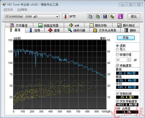

FancyCache能把从硬盘中读取的数据存入系统内存,使系统在下次访问该数据时可以很快从内存中读取,而且FancyCache还支持将其他磁盘虚拟给硬盘作为二级缓存,因此我们在测试中测试了两种方案。第一种是单纯将4GB内存作为硬盘的缓存,第二种是在第一种方案的前提下,再将4GB内存虚拟成硬盘,然后将这个内存虚拟的硬盘作为主硬盘的二级缓存。
可以看到在64位Windows 7系统中,打开内存虚拟硬盘缓存带来的性能提升是非常巨大的,PCMark7的系统得分甚至一跃突破了5100分,而我们知道Futuremark在官方说明中曾表示他们的目标是将由Core i7-980X六核心处理器、GeForce GTX 580显卡、美光Crucial C300固态硬盘组成的高端系统的成绩控制在5000分左右。在不要固态硬盘的前提下,只不过是Core i7-2600K、GeForce GTX 560Ti、希捷7200.12 1TB硬盘的系统就超越了5000分,让我们看到了大硬盘缓存带来的飞速性能提升,而这才是我们最希望得到的结果。
在HD Tune的随机读写测试中,我们也可以看到大缓存带来的非常明显的改变,4KB的随机读写性能,第一次只有59 IOPS,和普通硬盘的速度差别不大,但是紧接着进行第二次测试,大缓存的优势就表现出来了,其4KB随机读写性能达到了151263IOPS,比目前性能最高的固态硬盘还高出一倍左右!
