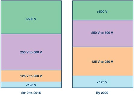

快速浏览图1不会发现CDM目标级别有明显变化,但进一步查阅ESDA提供的数据(如图2所示)可知,CDM ESD目标级别的分布预期会有重大变化。
图2.充电器件模型灵敏度分布组别前瞻(版权所有©2016 EOS/ESD协会)

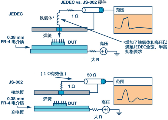

JS-002硬件选择
JS-002 CDM硬件平台代表了ESDA S5.3.1探针组件或测试头放电探针同JEDEC JESD22-C101验证模块和场板电介质的结合。图3所示为硬件对比。ESDA探针组件的放电路径中没有特定铁氧体。FICDM测试仪制造商认为,铁氧体是必要的,增加铁氧体可提高500 ps的半峰全宽(FWHH)额定最小值,并将Ip2(第二波峰)降至第一波峰Ip1的50%以下,从而满足传统JEDEC要求。JS-002去掉了此铁氧体,从而消除了放电中的这种限制因素,使得放电波形更准确,高带宽示波器在Ip1时看到的振铃现象不再存在。
图3.JEDEC和JS-002平台硬件原理图

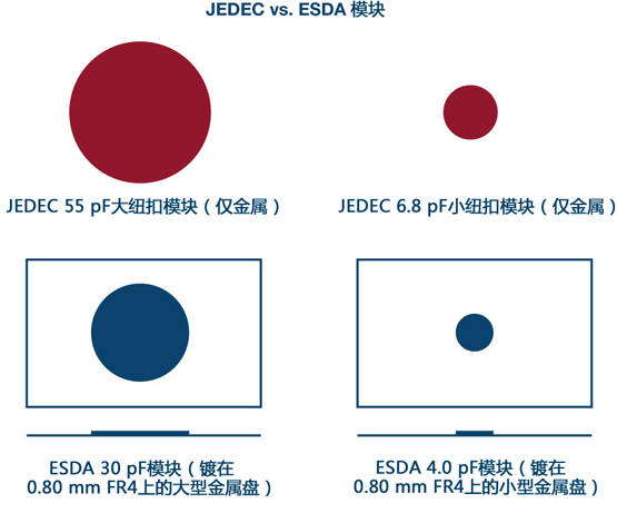

图4显示了ESDA和JEDEC CDM标准验证模块的区别。ESDA标准提供两个电介质厚度选项,并结合验证模块(第二个选项是模块和场板之间有一层最多130 μm的额外塑料薄膜,用于测试带金属封装盖的器件)。JEDEC验证模块/FR4电介质代表一个单一小/大验证模块和电介质选项,支持它的JEDEC标准用户要多得多。
图4.ESDA和JEDEC验证模块比较JS-002使用JEDEC模块。

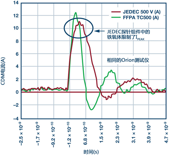

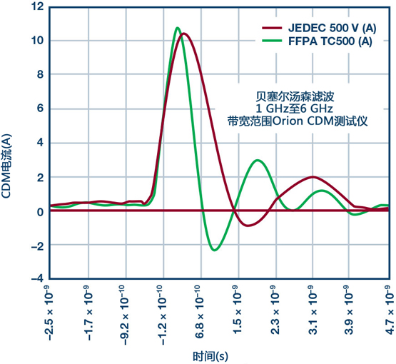

JS-002测量选择
在JS-002标准制定的数据收集阶段,CDM JWG发现需要更高带宽的示波器才能精确测量CDM波形。1 GHz带宽示波器未能捕捉到真正的第一峰值。图5和图6说明了这一点。
图5.大JEDEC验证模块在500 V JEDEC时与JS-002 TC500在1 GHz时的CDM波形
图6.大JEDEC验证模块在500 V JEDEC时与JS-002 TC500在6 GHz时的CDM波形
例行波形检查,例如每日或每周的检查,仍可利用1 GHz带宽示波器进行。然而,对不同实验室测试站点的分析表明,高带宽示波器能提供更好的站点间相关性。11例行检查和季度检查推荐使用高带宽示波器。年度验证或更换/修理测试仪硬件之后的验证需要高带宽示波器。

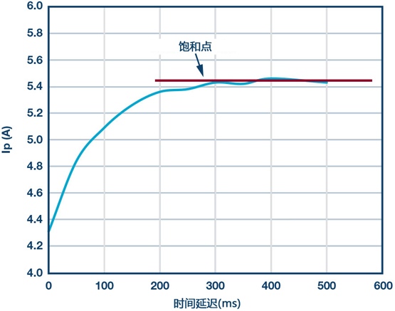

在设定测试条件下确保超大器件完全充电
在JS-002开发的数据收集阶段还发现了一个与测试仪相关的问题:放电之前,某些测试系统未将大验证模块或器件完全充电到设定电压。不同测试系统的大值场板充电电阻(位于充电电源和场板之间的串联电阻)不一致,影响到场板电压完全充电所需的延迟时间。结果,不同测试仪的第一峰值放电电流可能不同,影响CDM的通过/失败分类,尤其是大器件。
因此,工作小组撰写了详实的附录H(“确定适当的充电延迟时间以确保大模块或器件完全充电”),描述了用于确定器件完全充电所需延迟时间的程序。当出现峰值电流饱和点(Ip基本保持稳定,设置更长的延迟时间也不会使它改变)时,说明达到了适当的充电延迟时间,如图7所示。确定此延迟时间,确保放电之前,超大器件能够完全充电到设定的测试条件。
图7.峰值电流与充电时间延迟关系图示例,显示了饱和点/充电时间延迟9
