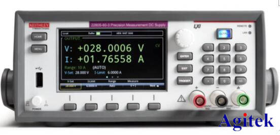

吉时利 2280S 系列高精度电源
吉时利2280S 系列高精度电源
采集最短140μs 的动态负载电流
输出高达192W 的低杂散线性稳压电源
可编程上升时间和下降时间,消除电压过冲和暂降

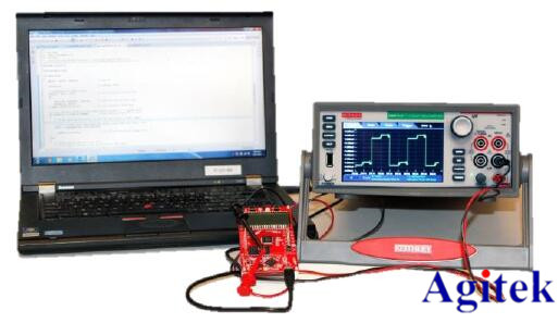

MSP430FR4133混合信号微控制器电流测试
通过2280S 系列高精度电源给MCU供电,利用DMM7510串接带测回路测电流,根据P=UI计算功耗;
测试连接图

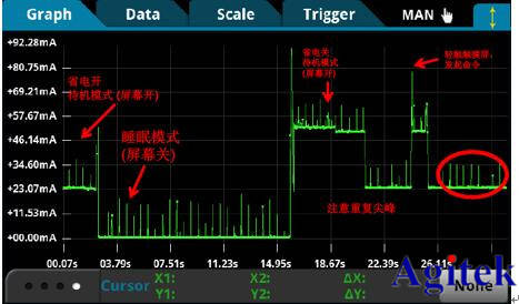

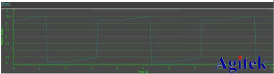

电流在工作状态下的采集记录
DMM7510具备高采样率,实时记录电流状态变化
