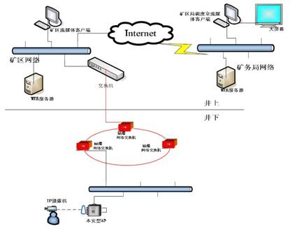

本系统利用目前先进的WiFi 无线通信技术,结合H.264 视频压缩算法构建无线视频监控系统。系统工作过程为:视频采集节点将采集到的视频、音频数据,经过前端压缩等处理之后,转换成统一的IP 数据包格式,以WiFi 无线方式发送到AP,AP 接入工业光纤以太网,实现无线与现有通信网络的无缝连接,构成感知矿山多媒体数字网络。该无线视频监控系统既可应用于矿井救灾应急通信系统,也可用于井下皮带、液压支架等煤矿安全生产管理,可极大提高矿井安全监控系统的能效,节约矿井生产成本。无线视频监控系统图如图1 所示。
图1 系统整体架构

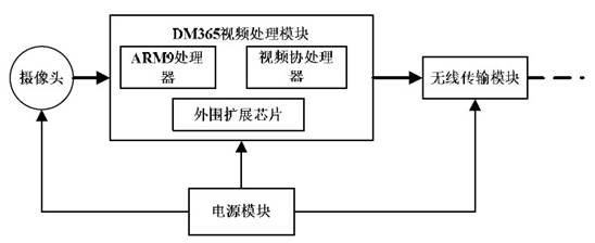

系统的原理框图如图2 所示。
图2 摄像机原理框图
2.2 视频处理模块
视频处理模块采用TI的达芬奇高性能多媒体处理器TMS320DM365 完成设备管理、音视频的压缩处理及传输通信,通过外接的以太网物理层芯片实现有线网络接口,利用转WIFI芯片GS1010 实现无线网络通信,支持TCP/IP 网络协议。
TMS320DM365 是德州仪器(TI)推出的基于达芬奇技术(DaVinciTM technology),面向便携高清视频应用的新型数字媒体处理器。该处理器延续了达芬奇家族中DM355 的处理器构架,集成了一颗ARM926EJ-S 内核,一个H.264 高清编解码协处理器HDVICP 和一个MPEG-4/JPEG高清编解码协处理器MJCP,可以支持H.264/MPEG-4 的高清视频编解码。
DM365 内部集成有视频处理子系统VPSS(Video Processing Subsystem)、H.264 协处理器(HDVICP)、ARM926EJS 的处理器以及各种相关外设,并且可以使用丰富的外设,例如高速的USB OTG 2.0。通过各种扩展的结合,DM365 可应用于相机、网络数码摄像机等领域。

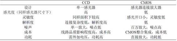

CCD 和CMOS 传感器是当前被普遍采用的两种图像传感器,两者都是利用感光二极管进行光电转换,将光像转换为电子数据。由于CCD 与CMOS 图像传感器的工作原理的不同导致两者在性能表现上各有优劣。
表1 CCD与CMOS优缺点比较
总之,CMOS 传感在采集图像品质方面相对于CCD 传感器有一些缺点,有上表可知但CMOS 在其他特性方面却占有一定优势。考虑到系统对功耗的要求比较高,而CMOS 摄像头采集图像质量还是能够满足大部分监控需求的,所以本系统选用CMOS摄像头。
