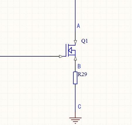

  因此测试重点放在MOS管上,准确测试它的工作状况,才是问题的根本。选择测试点如图:
  Q1为功率开关MOS管,A点为漏极,B点为源极,R为电流取样电阻,C点为接地端。把双踪示波器的两个探头分别接到A和B点,两个探头接地端同时卡住电阻R的接地端C处。

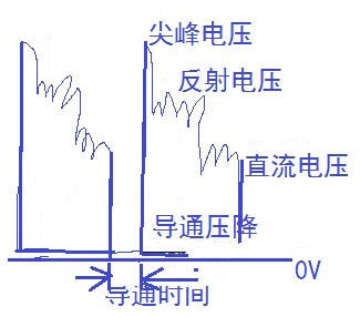

  “MOS管漏极测试A点波形”MOS管漏极测试A点波形
  而从B点的波形可以看出,MOS管的源极电压波形,这个波形是取样电阻R上的电压波形,能够反映出漏极电流极其导通和截止时间等信息,如下图分析:
  可以看出,每个周期中,开关MOS管导通时,漏极电流从起始到峰值电流的过程。
  “取样电阻R的B测试点电压波形”取样电阻R的B测试点电压波形
  A和B点,这就是两个关键的测试点,基本上反映了开关电源的工作状态和故障所在,导通的时候的尖峰电压和尖峰电流非常大,如果能够将导通的尖峰电压和尖峰电流消除,那么损耗能降一大半,MOS发热的问题就能解决。当然也是发现MOS管工作正常与否的  直接反映。
