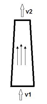

画一个烟囱来分析一下,如下图。
气流在烟囱中的流动可归为管道流动,应该遵循伯努利方程,即
方程中包含3项:静压项,重力势项和动能或称动压项。
前面提到的密度差的推动体现在重力势一项,在出口处空气密度大,垂直高度大,所以烟囱的出口处重力势大于入口处,这是“烟囱效应”产生的第一推动力。
另一方面,我们看到的烟囱往往高高矗立,那么在烟囱出口端通常或强或弱的受到空气流动(风)的影响,所以出口处得气流速度比较高。而入口端通常连接室内,空气流动较弱,也就是下图中的v2大于v1,这使得烟囱出口处的动压大于入口处的动压,这是“烟囱效应”产生的第二推动力。
综合两方面原因,气流在烟囱出口处的重力势和动能都大于入口处,导致入口处的静压要强于出口处的静压,受静压的推动,气流从烟囱底部流向顶部,产生了强化对流的效果。
