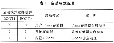

在代码区,0x00000000地址为启动区。上电以后,CPU从这个地址开始执行代码0x08000000为用户Flash的起始地址,0x1FFFF000为系统存储器(system memory)的起始地址。对于STM32处理器,可以通过配置BOOT0和BOOT1两个引脚来选择不同的启动模式,如表1所列。CPU在时钟信号的第 4个上升沿锁存BOOT引脚的值,根据两个引脚的值将对应的存储器物理地址映射到启动区。
系统存储器也称为“大信息块”,有2 KB的容量。所有上市的STM32处理器,在出厂前已经烧写进去自举模式下的启动程序(Bootloader),并且将之锁定防止用户擦写。通过配置 BOOT0和BOOT1选择系统存储器启动,相应的启动程序在复位后得以执行,配合PC端的通信软件,通过USART1口允许用户将程序烧写到用户 Flash区。之后,将BOOT0和B00T1重新配置为用户Flash存储器启动,进入正常的应用程序。

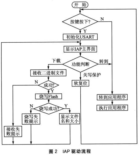

系统上电以后,IAP驱动首先运行,它主要执行如下的操作:
①根据硬件信号或软件条件判断是否需要对第2部分代码进行更新;
②如果不需要更新,则跳转到④;
③执行更新操作;
④跳转到第2部分代码执行。
STM3210x处理器IAP驱动的流程如图2所示。图中显示IAP主界面是利用超级终端实现的,传输协议用的是Ymodem协议。需要注意的是,由于IAP驱动占用了用户Flash区的一段起始空间,因此Flash的可编程最大空间要把这部分除去。

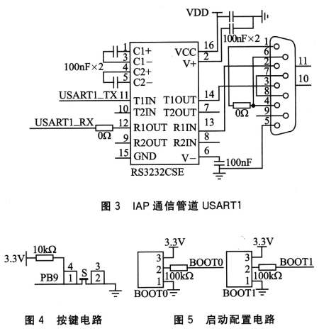

IAP驱动使用USART1口作为通信管道,PB口的第9引脚作为IAP判断是否进入IAP功能的信号线。引出一个按键,作为IAP功能选择按键,只要在上电或复位时按住此键就会进入IAP功能主界面,否则直接执行正常应用程序。BOOT0和BOOT1是启动配置跳线。相应的硬件电路分别如图3、图 4和图5所示。

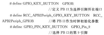

在platform_config.h头文件中还定义了进入IAP功能选择按键映射引脚:

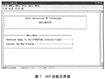

IAP驱动在Keil中编译、链接后,利用ARM公司的RealView ULINK2仿真器将生成的HEX文件烧写到Flash中。此时Keil自带的Flash烧写工具要设置Flash的起始地址为0x08000000。在应用程序中,定义向量表的函数NVIC_SetVectorTabl(NVIC_VectTab_FLASH,0x2000)中的第2个参数,即 Flash的偏移量一定要设置成0x2000或更大的数值。同时,Flash烧写工具也要做相对应的设置。将系统的串口与PC机串口相连,打开已经设置好参数的超级终端。将BOOT0跳线为0,BOOT1为0或1都可以。按住IAP功能选择按键,给系统上电。此时,在超级终端就会显示IAP功能主界面,如图7所示。

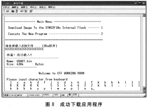

在键盘上按1选择待载入二进制文件,界面上会出现提示语。在“传送”菜单中选择传送文件后,只需几秒钟可以将6 KB左右的文件烧写到Flash。下载完后,在键盘上按2或复位就可以直接执行应用程序了,如图8所示。虽然IAP功能使用的是USART1口,但进入应用程序后就可以正常使用USART1口。随时可以通过复位后按住IAP功能选择键来进行IAP方式烧写应用程序。
