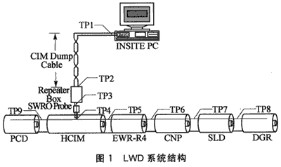

随钻测井LWD(Logging WhiIe Drilling)技术是将测井仪器安装在靠近钻头的部位,在地层刚钻开后就测量地层各种信息的一种测井方法。它通过测量地层倾角和方位、钻头方向、钻压、扭矩等,进行钻井定向控制,测量地层的电阻率、自然电位、自然伽马、密度/中子、核磁、声波时差等。LWD在钻井的过程中测量地层岩石物理参数,并用数据遥测系统将测量结果实时送到地面进行处理,形成地层评价。由于当前数据传输技术的限制,大量的数据仍存储在井下仪器的存储器中,起钻后回放。其测量结果克服了井眼扩径、泥浆入侵等一系列环境条件的影响。随钻测井可实时提供地层和井深信息,对地层做出快速评价,优化井眼轨迹和地质目标,指导钻进。特别是在疑难井、大斜度井、水平井中,它显示出比电缆测井更为重要的作用。LWD系统主要由2部分组成:地面系统和井下系统。如图1所示。
地面系统包括:上位机PC、接口卡、专用电缆、增效箱以及其他附属配件。其中主机装有LWD系统专用地质导向钻井配套软件Insite。
井下系统包括:总线控制器(HCIM)、随钻自然伽马测量仪(DGR)、随钻电阻率测量仪(EWR)、随钻中子传感器(CNP)、随钻岩石密度传感器(SLD)、工具串振动传感器(DDS)、探管(PCD)。

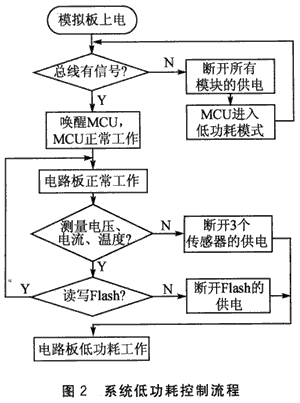

2.5 系统低功耗控制流程
系统低功耗控制流程如图2所示。
