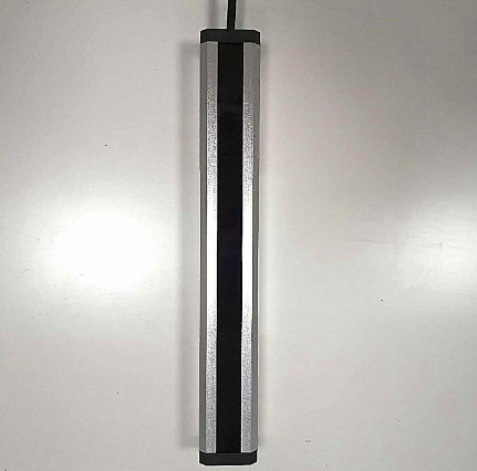

光栅数显测量系统是一种能自动检测和自动显示的光机电一体化产品,是改造旧机床,装备新机床以及各种长度计量仪器的重要配套件,是用微电子技术改造传统工业的方向之一。由于光栅数显测量系统具有精度高,安装及操作容易,价格低,回收投资快等优点而得到大量使用。为使广大用户能够更好地掌握运用好这一产品,本文以我公司生产的BG1/KG1型系列光栅线位移传感器为例,就其结构、原理、安装与维护作一介绍。
BG1/KG1系列光栅线位移传感器是我公司生产的主导产品之一,分为BG1型闭式结构和KG1型开启式结构两种类型。BG1型闭式结构的光栅尺为50线/mm,KG1型开启式结构的光栅尺为100线/mm。
BG1型闭式传感器的传感头分为下滑体和读数头两部分。下滑体上固定有五个精确定位的微型滚动轴承沿导轨运动,保证运动中指示光栅与主栅尺之间保持准确夹角和正确的间隙。读数头内装有前置放大和整形电路。读数头与下滑体之间采用刚柔结合的联接方式,既保证了很高的可靠性,又有很好的灵活性。读数头带有两个联接孔,主光栅尺体两端带有安装孔,将其分别安装在两个相对运动的两个部件上,实现主光栅尺与指示光栅之间的运动进行线性测量。
