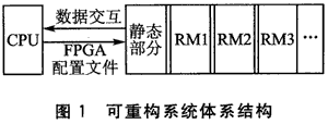

本文只考虑在当前FPGA技术条件下的可重构系统结构,如图1所示。FPGA分为动态和静态两部分。动态部分包括很多可重构模块 (Reconfigurable Modules,RM),每个硬件任务运行在1个RM上,各个RM占用的FPGA宽度可以不相等,一般由若干同列的CLB(Config-urabIe Logic Block,可重构单元)组成。静态部分则负责与CPU和RM之间的数据交互。

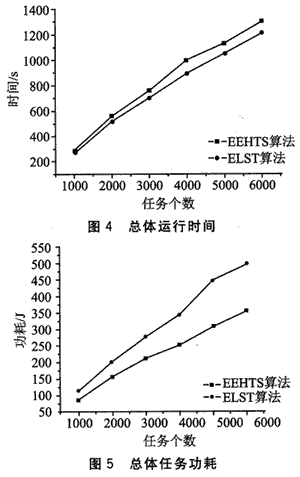

假定目标器件为Xilinx Virtex XCV1000,共96列×64行,其中可用于配置硬件任务的动态部分是80列,其他用于操作系统进行通信和I/O。模拟实验中采用的参数如下:任务的最小宽度ωmin=1,Nmax=80,任务的宽度范围ωi为1~80;fmin=20 MHz,fmax=100MHz,所以各个任务的可运行的最大频率fi,max∈[20,25,…,1 000];任务在fi,max频率时的运行时间ti范围为100~1 000 ms。ei范围为20~200 mJ,ei的大小和任务宽度相关。到达时间范围01.5~500 ms,模拟器的时钟滴答设置为500 μs。分别模拟了采用ELST算法和EEHTS算法的任务集的总体运行时间和整体功耗,如图4和图5所示。从图4中可以看到,采用ELST算法的任务运行时间曲线要比采用EEHTS算法的低,这是因为只采用ELST算法时并不改变FPGA的运行频率,FPGA始终使用最高频率运行,显然这种方法的功耗会大于EEHTS算法,实验结果也证明了这点。如图5所示,EEHTs算法虽然牺牲了一些时间性能,但是硬件任务仍然可以在其截止期内完成,并且相对于 ELST算法,硬件任务功耗大约降低了32%。
