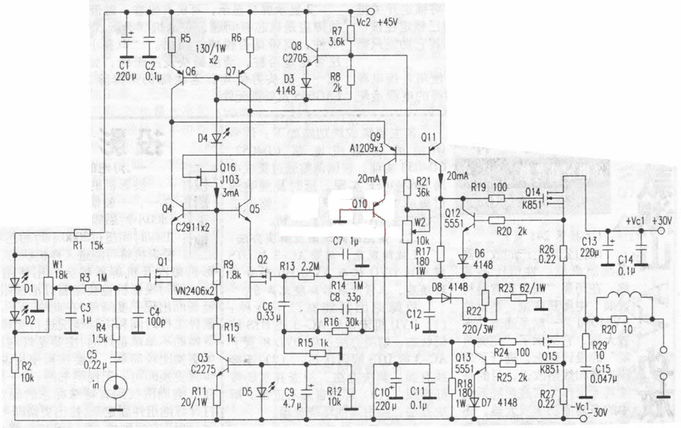

动态甲类功放电路的制作试验,多数电路动态偏置的线性不佳且无法精确控制偏置量,无奈另辟捷径搞创新却获得了成功。本电路与传统OCL电路区别较大,下面简介其工作原理与调试要点。
一、电路原理及特点
MOS场效应管Q1、Q2与Q4、Q5、Q9、Q10、Q11及有关元件构成了共源一共基一再共基输入级。Q1、Q2将输入电压变换成信号电流,Q4、Q5的设置是为了降低Q1、Q2的功耗。Q9、Q10、Q11为共基极组态,无电流增益,可看作输入级的一部分,其作用是将信号电流变换方向,该电流经R17、R18转换成电压信号直驱输出管。此电路简洁,一气呵成,而且所有通道内的双极型晶体管都为电流源驱动,不会产生令烧友担心的奇次谐波。
该电路与传统的电路主要区别有两点:其一是输入级采用超常规的大静态电流,每管达30mA。带来的好处是对输出管的驱动力强,且动态大、失真小、线性佳,越过了场效应管特性曲线的弯曲部分。其音色反应与采用较小电流时有较大区别。笔者试着将Q1、Q2电流降为8mA,原本圆润厚实的音色即变得有些呆硬起来。其二是动态偏置电路。传统的OCL电路是将恒压管Q8夹在输出管的两基(栅)极之间,其电位随输出电压上下浮动,而本电路中Q8的电位却是固定的,这有利于提高动态偏置的精确度。静态时,由Q8等组成的恒压电路给Q6、Q7提供稳定的偏置,调节W2,可改变静态电流值。动态偏置过程为:输出为负半周时,输出信号经R22、R23分压,通过D8、W2、R21给Q8基极分流,Q8两端电压上升,Q6、Q7电流上升,Q9、Q11电流上升,进而使输出管电流上升。D8、C12组成的半波整流电路在输出为负半周时,将负电位储存在C12上,为正半周输出提供了与负半周时同样的偏置量,而且C12充电的时间常数要小于其放电的时间常数,其上电压在一段时间内相对稳定。这样,电路将随输出电压值的高低,自动调节末级管的工作电流,使其工作于甲类状态。根据负载阻抗值合理选择R22与R23的比值,可得到精确的控制量和极佳的动态偏置线性度。
二、调试要点
1.静态调试。装完确认无误后,先不装输出管,将输出端对地短路,通电,调节W1、W2使R17、R18两端电压接近输出管的阈值电压,断电并装上功率管,拆除短路线,断开R22,调W2使输出管静态电流在250mA左右,调W1使输出端零电位,热机半小时复调一遍。
2.动态偏置电路的调试。接上R22,输出端接一与负载阻抗一致的大功率(线绕)电阻,注意此电阻功率P≥V平方c1/R,短路C6,使该电路成为一直流放大器,上端输出管Q14漏极串一电流表,输出端接一电压表,慢慢调节W1,使输出端电位由零逐渐向负满幅接近,Q14的电流值应随着输出端电位的降低而缓慢降低但始终不截止,输出为负满幅时Q14的电流在50mA较为合适,否则应改变R23的值。回调W1,使输出端电位重为零,拆除C6短路线及输出端假负载,接上音箱就可试听了。
三、注意事项
1.+45V电源必须稳压,否则静态电流将随着电源电压的波动而波动,正负30V电源要能量充沛;2.Q4、Q5、Q9、Q10、Q11必须加散热片,笔者将其装在同一散热片上,利用热耦合使输出端零电位非常稳定;3.Q1与Q2、Q14与Q15要配对才能上机,其余对称使用的管子能配对最好,但要求不严。4.Q1、Q2不能使用结型管,因结型管跨导太低,将使整机增益严重不足,若非要结型管时,需加大R17、R18阻值,并给输出管加驱动管;5.若Q3热不稳定,将导致静态电流漂移,如有此现象则要考虑给其温度补偿;6.焊接MOS管时应注意防静电击穿。7.Q1、Q2不好购买时可用K214代替,并可取消Q4、Q5使电路更简洁。
