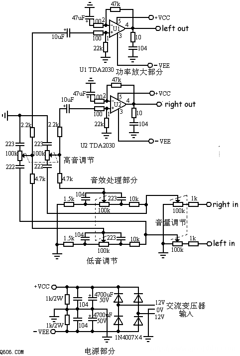

TDA2030是ETC的一款20W中功率高保真功率放大集成电路,TDA2030年代已相当久远,但至今还有不少厂家出的电脑有源音箱中采用TDA2030,爱好都对TDA2030也是极有追捧。这足以证明TDA2030的性价比是相当好。TDA2030虽然老,但并不过时。
下面的电路是用TDA2030设计的一款高保真有源音箱电路,采用双电源供电,TDA2030加入了高低音和音量调节。在设计PCB的时候,地线要尽量不从元件管脚走过,这样可以减少直流噪音。
