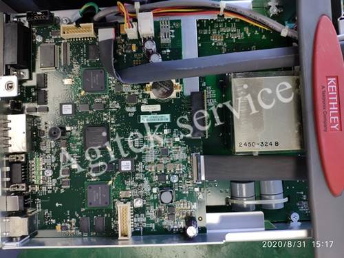

硬件缺失
故障现象:源表开机后显示硬件缺失。
检测过程:接收到仪器后首先验证仪器外观以及客户报修故障是否一致,经检测仪器故障与描述相符,主板与前面板通讯问题,部分按键不好用。 经检测,仪器控制板损坏,造成开机显示硬件缺失故障。
维修措施:更换控制板损坏组件,调整检测仪器。
维修结果:仪器出库检测电流、电压无输出,通讯正常,出库检测指标合格可以正常出库。
