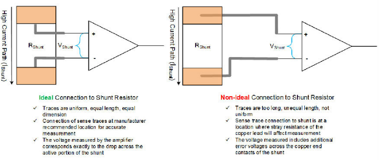

  在下面的图1中,看看左边标有“理想(Ideal)”的分流电阻连接。理想的连接使用长度和尺寸都一致和相同的走线;这些走线连接到分流器制造商通常建议的分流处,   由放大器测量或检测的电压正好对应于分流的有源部分的压降。现在,花点时间比较图中所示的理想连接与“非理想(non-ideal)”连接。
图1:理想的图1:理想的 vs 非理想的分流电阻连接

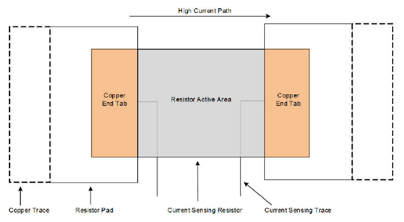

  为获得的能效,有必要了解分流器的结构。被焊入的分流器的端子通常是铜材料,与分流器本体是不同的材料,例如锰铜;分流器制造商正把这中间部分材料调节到一个确切的值。目的是准确地获得电阻材料本身的压降,并且在连接末端处没有压降。图2显示了制造商通常建议的双端子分流电阻的连接点。检测线连接在任意一边的中间,就在分流电阻材料与铜引线接口的平面上。
图2:制造商通常建议的双端子分流电阻的连接点
  如果它们与图2中突出显示的不同,应始终遵循分流器制造商关于连接到分流电阻的建议。注意图3画出了杂散引线电阻和杂散检测走线电阻- 一个不适当的连接将对测量增加这些不必要的杂散电阻和增加误差。
