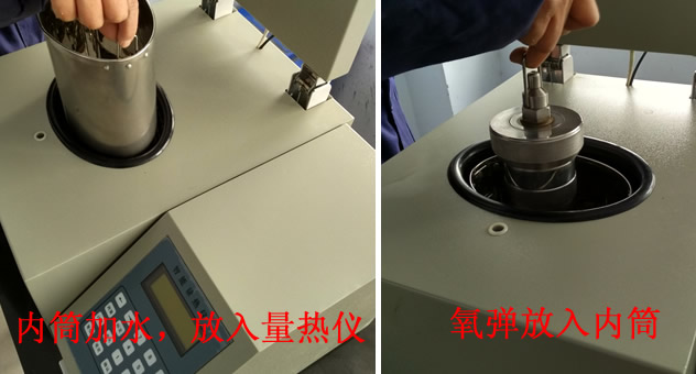

  标定
  用不锈钢坩埚在万分之一电子天平(1004型)根据标准物质1.00±1g
  把不锈钢坩埚放入砖瓦量热仪的氧弹桶的中心电极上,镍络点火丝卡在氧弹上,棉线搭在点火丝上再棉线连接到煤里,加入十毫升蒸馏水装好氧弹,充氧气2.8-3.2Mpa约20min。
  放入量热仪、热量仪的主机器里
  在机器上按标定键,输入重量,再按标定键,机器自动开始工作,约十五分钟后自动打印
  结果。
  注意:三个月标定一次。
  反标定
  1、2、3步同上。
  4、在机器上按发热量,输入重量,再按发热量,机器开始工作,十五分钟后自动打印结果。
  结果出来后应与实际结果对比,误差应不超于120J(国标允许误差)
  砖坯内燃测定的方法
  称样用坩埚称试验煤0.9—1克.
  把坩埚放入氧弹,点火丝卡在氧弹上,棉线搭在点火丝上再棉线连接到煤里,加入十毫升.
  纯净水装好氧弹,充氧气3Mpa十五秒。
  放入量热仪机器里
  在机器上按设定键。进入硫氢水,然后根据硫、氢、水的数字号,来输如实际数值。输完后,按设定键退出,,一定要退到原始界面,再按发热量键,输入煤的重量,再按发热量键,机器开始工作,十五分钟打印结果。
